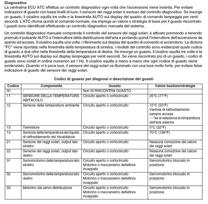

Inoltre, consiglio a tutti i lettori di questo post di LEGGERSI BENE IL MANUALE OFFICINA dedicato al clima, poichè vengono spiegate veramente bene le varie funzioni del clima, le varie impostazioni e soprattutto cosa succede quando voi ignorantemente :D premete un tasto rispetto a un altro, una temp rispetto a un'altra, etc.....
Messaggioil 28/11/2024, 14:21
lo sto leggendo, ma l'unica cosa che comanda la velocita è sul connettore C0793 nel pin 1 che si trova l'alimentazione
e nel pin 2 che viene eccitato il relè del termoventilatore
mi sa che l'unica è provare a cambiare direttamente la ecu o testare i pin, appena riesco a trovare la corrispondenza nello schema elettrico!

Evidentemente tu stai parlando dei manuali elettrici....per capire il tuo problema.
Io parlavo del MANUALE OFFICINA per capire a fondo il funzionamento corretto del sistema... ;)
Messaggioil 28/11/2024, 14:42
quello che ho scritto l'ho trovato nel manuale officina, ci sono un po di pagine che mi mancano da leggere e sta sera vedo di leggerle, nel manuale schema elettrico invece devo trovare che voltaggio lavorano in uscita per fare due misurazioni
