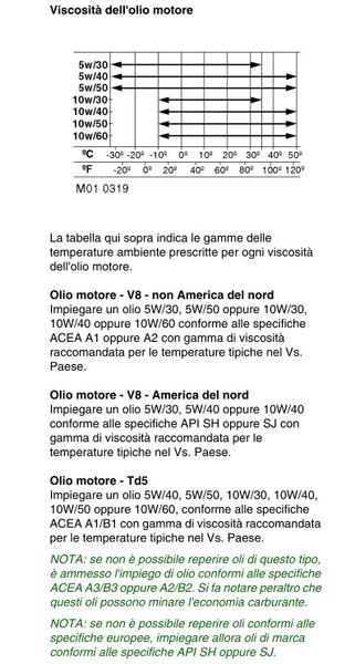

Ma perche il 10/40 se è previsto il 5/40 anzi meglio il 5/30?

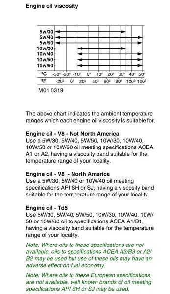

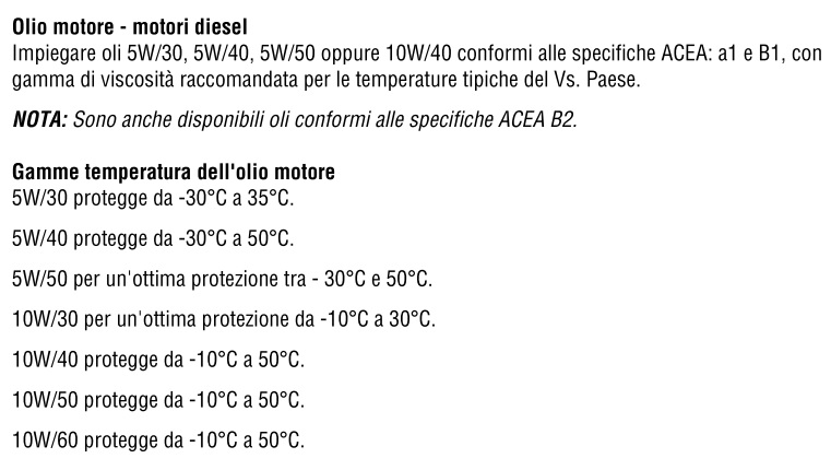

Giffissimo ha scritto:Ma perche il 10/40 se è previsto il 5/40 anzi meglio il 5/30?
Come già detto numerose volte (e non solo da me) per i nostri climi è preferibile un 5w-40 che copre un range di temperature più ampio (specialmente quello spostato verso il "caldo"). ;)
In ogni caso, qui sotto alcuni estratti dal manuale officina (ITA e UK) e dal manuale utente D2 (ITA), in modo da fugare ogni dubbio....e sfatare tanti luoghi comuni (tuttora molto frequentati, nonostante tutto.... :? :roll: :lol: ).

sisi, in casa mi avanzava del castrol 10w40 per altri motivi e per tenerlo i famosi 1500km ho pensato che valesse la pena sacrificare quello invece che prenderne altro...
dal diagramma del manuale però non dice che 10w40 e 10w60 possono andare bene comunque? premesso che oh capito che il 60 è sconsigliato da tutti e che ho intenzione di seguire il consiglio, più che altro è per capire; nel senso, io a suo tempo ragionai cosi: qui in romagna ormai è piu facile che ci sia molto caldo d'estate che molto freddo in inverno e nelle situazioni sempre estive di fuoristrada lento con 40 gradi fuori, o lunghi trasferimenti autostradali, il 60 (credo) avrebbe mantenuto le su caratteristiche piu facilmente? Sega mentale?
mentre sulla questione 5w40 / 10w40, c'è una scuola di pensiero secondo cui su motori un po datati e km, una gradazione un filo piu dura possa aiutare a "limitare" un po trasudamenti/bevute, ecceccecc... leggenda metropolitana?

Messaggioil 30/03/2026, 11:11
Diciamo che per i nostri climi, l'olio più adatto per usi quotidiani (in pronta partenza), sarebbe il 5w-40, anche come rapporto qualità/prezzo.
Tuttavia, molti dicono che su motori con oltre 250.000-300.000 non sia male usare un BUON olio 10w-40, proprio perchè avrebbe la tendenza a restare più aderente alle superfici, ad essere "più denso" e quindi limitare le perdite e le "mangiate" di olio...dovute all'usura di alcuni componenti del motore.
Il 10w-40 in questione deve essere davvero di BUONA qualità, ripeto.
Inutile ricordare che (sempre, ma a maggior ragione con un 10w-40) negli avviamenti a freddo, con temp esterne basse, è essenziale far girare un po' il motore a fermo e non sgasare subito ai primi movimenti. ;)
