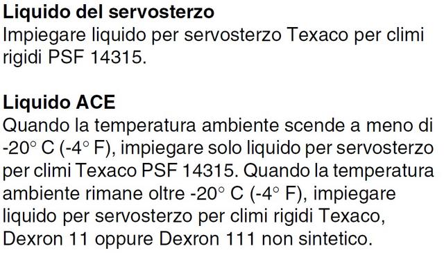

Specifiche di casa LR (Cold Climate PAS Fluid 14315), da manuale officina D2, medesimo olio per servosterzo e ACE:
Il Ravenol SSF risponde alle specifiche LR:
