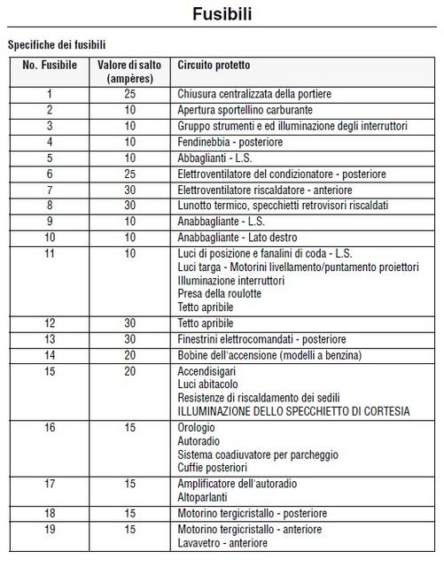

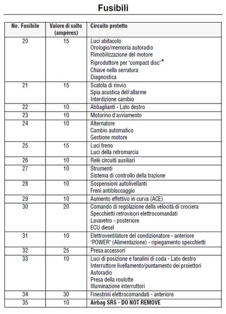

Il problema sta nel fatto che tutto ad un tratto si sono spente tutte le luci di illuminazione del cruscotto del mio Disco 2 del 2006. Retroilluminazione strumenti, illuminazione pulsanti plancia etc.. insomma, tutto al buio. va detto che tutti gli strumenti funzionano regolarmente.
ecco le prove che ho fatto:
- fusibili tutti ok (compreso il 27), sia dentro la macchina sia nel cofano
- cablaggio centralina accettabile, ma comunque l'ho cambiato, lavato tutti i connettori etc...
- controllato con Nano, ma non mi sembra ci siano errori particolari, tranne quelli soliti di un Td5 rimappato (tutti "logged")

Col tester ho verificato che al fusibile (27) non arriva 12v

Hai controllato anche il fusibile 3?
E tutti quelli che riguardano abitacolo, luci interruttori, strumenti, etc....
Messaggioil 27/11/2019, 11:42
Tre Amigos... ora quello tutto ok
Fusibili controllati tutti, più volte

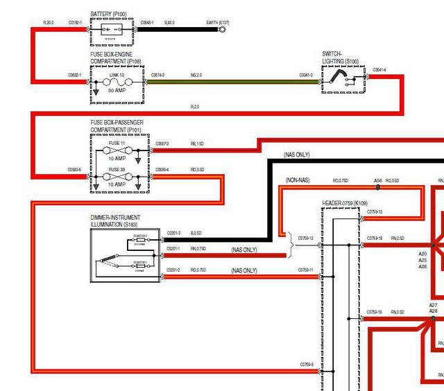

Se i fusibili sono ok, o è un problema di massa oppure la BCU potrebbe avere qualche problema... :?

Allora problema luci risolto... ho trafficato un po con le masse e i cablaggi, tutto acceso.
