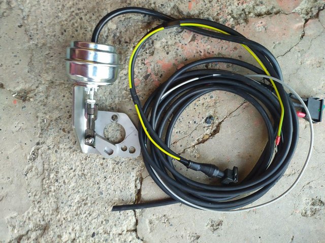

A parte gli scherzi, volevo mettervi al corrente che il sistema di Sacha carotino90....FUNZIONA!! :mrgreen: :lol:
L'ho installato personalmente sulla D2 di un amico e funziona alla grande. 8-)
Parlo del kit elettropneumatico per il bloccaggio del diff centrale della D2 (e in generale credo che vada bene per tutti i riduttori LT230).
Il sistema si collega alle elettrovalvole dell'EGR e sfrutta la depressione creata per azionare la valvola che smuove il sistema di blocco presente sul riduttore.
Si aziona tramite interruttore da mettere in plancia (sul cruscotto della D2 è presente proprio una sagoma dedicata a quella forma di interruttore, figata! :mrgreen: ).
Il sistema funziona perfettamente, in modo molto preciso e rapido, testato e verificato di persona (ma so che Sacha stesso aveva già fatto vari test prima di distribuirlo).
Il kit è completo di tutto, cablaggi, tubazioni, fascette, spinotti, valvola, interruttore etc....ed è di facile montaggio.
Dovrebbe farlo sui 100 Euro + spedizione...ma sentite lui direttamente per conferma.
Direi che è davvero una valida alternativa ai sistemi più tradizionali di bloccaggio. 8-)
Grande Sachino!! 8-) ;)
Bel lavoro, davvero! :D

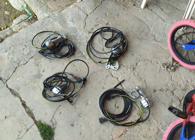

Io sono già in attesa del mio :16 :16 :16
Finalmente dirò addio alla "terza leva" e a tutte le vibrazioni che porta in abitacolo :roll: :roll:
Grande sachino, veramente un bel sistema :mrgreen: :mrgreen:

Una domanda stupida (o forse no) ma se si spegne il motore (magari salendo un ostacolo impegnativo) si riapre il centrale perchè manca depressione al polmoncino?
Messaggi: 3481
Messaggioil 14/10/2020, 20:45
In teoria se nn spegni il quadro rimane inserito...
Io lo tengo sotto quadro, se invece gli dai corrente diretta dalla batteria, a macchina spenta rimane bloccato certo se pigi diverse volte il freno a quel punto il vuoto nn c è più...

Messaggioil 14/10/2020, 20:46
Calcola che il blocco se il riduttore è in presa nn esce

Messaggioil 15/10/2020, 9:40
carotino90 ha scritto:Calcola che il blocco se il riduttore è in presa nn esce
Inviato dal mio Redmi Note 7 utilizzando Tapatalk
La mia curiosità riguardava il fatto che non sapendo quando si depressurizza l'attuatore questo potrebbe avvenire in movimento (ad esempio in manovra di emergenza su discesa ripida) e non ho idea se questo possa rovinare il riduttore/diff centrale... :roll:
Messaggi: 3481
Messaggioil 15/10/2020, 9:48
No, il blocco del centrale lo puoi mettere anche in movimento, non si rovina nulla
Messaggi: 3972
Messaggioil 15/10/2020, 10:14
Perdonami ma non si fa in folle?
Messaggi: 3481
Messaggioil 15/10/2020, 10:19
Sidestick72 ha scritto:Perdonami ma non si fa in folle?
Il passaggio da H ad L si, ma da libero a bloccato lo puoi fare in qualsiasi momento, ovviamente non col gas a tavoletta e ruote che pattinano :mrgreen:
Messaggi: 3972
Messaggioil 15/10/2020, 10:49
Fino a 40km/h con le ruote dritte, se non ricordo male il manuale del 300 (il td5 ha lo stesso riduttore/blocco)
