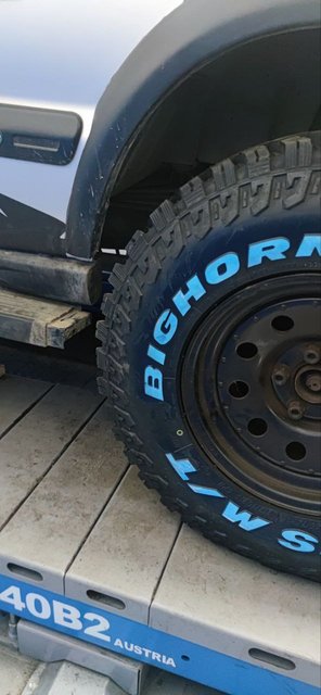

Ho appena montato le estive sui cerchi modular di Raptor,ho comprato anche i loro dadi,adesso mi ritrovo sta situazione qua,c’è si e no mezzo dado avvitato,chiedendo un po’ in giro pare che sta cosa sia normale,sinceramente mi ispira gran poca fiducia,c’è qualcun altro che li usa quotidianamente e mi assicura che non rischio di perderli per strada?meglio sostituirli(i dadi)Immagine
con quelli della traction??Immagine

Mi sembra strano..... Non me ne volere per la domanda scontata, perchè non so come siano i dadi del d2.....Ma sono montati dalla parte giusta quei dadi?

Babbano ha scritto:Mi sembra strano..... Non me ne volere per la domanda scontata, perchè non so come siano i dadi del d2.....Ma sono montati dalla parte giusta quei dadi?
Me lo sono chiesto anch’io quando ho visto quanto filetto avanzano,ma sono conici quindi per forza hanno un verso solo

Secondo me qualcosa non torna, le colonnette dovrebbero sporgere dal cerchio parecchio di più, inoltre il foro centrale del cerchio mi sembra più grande dell'anello centratore del mozzo, se così fosse sarai pieno di vibrazioni in velocità :?
A memoria i dadi del D2 sono del tipo a schiacciamento e hanno la gran parte della filettatura che arriva quasi a toccare il mozzo, ma questo perchè il foro del cerchio in lega è più grande del gambo del dado.
Se gli stessi li monti su un cerchio in ferro i fori sono poco più grandi delle colonnette (non del dado) quindi prendono solo per un paio di giri...
Occhio che a perdere le ruote è un attimo :shock:

I dadi in quel modo sono gli originali "privati" del cappellotto cromato. ;)
Sono "una taglia" in meno...occhio! :lol:
Tuttavia.....anche per me....sono un po' "al limite" come presa nelal filettatura...mah... :roll: :?

Questi mi sembrano dadi per cerchi in lega

Anche cambiando dadi però la situazione resterebbe quella,pare che siano corte le colonnette ma escludo che il precedente proprietario ci abbia messo le mani accorciandole,chiedendo sui vari social dicono che sia normale e che non si corre il rischio di perderli..io un pelo di dubbi li ho,anche perché ci vado in ferie con la famiglia e il baule pieno quindi di rischiamela non se ne parla,dicono di provare a mettere i dadi del Defender che son più corti..farò una prova

mattia.ghigo ha scritto:I dadi in quel modo sono gli originali "privati" del cappellotto cromato. ;)
Questi neri dici??
mi sa che cominci ad aver bisogno degli occhiali :mrgreen:

Verissimo, scusate.
Sono i classici dadi da cerchi in acciaio.
Tuttavia...le colonnette sembrano davvero corte. :D

Possibile che i cerchioni siano troppo spessi??

Foto di un altro "alpha-amico" :lol: con cerchi simili.....stessa situazione. ;)

Non è normale, su nessuna macchina, che i dadi ruota avvitino solo parzialmente sui prigionieri, o questi ultimi sono troppo corti, oppure il cerchione non originale è troppo spesso...

Io sono l'amico alpha.....come ti ho gia scritto su facebook sul disco 2 e' normale che i dadi rimangono un po' fuori con i cerchi in ferro.....anche se per dire metti quelli originali vedrai che ti avanzeranno più o meno uguali,gli unici che avvitano un po' di più sono quelli in lega perché hanno un altro tipo di montaggio e i modular di terrafirma perché hanno dadi propri fatti su misura

Sto sentendo anch’io erik che per fortuna mi ha risposto ieri su Facebook,i suoi dovrebbero avvitarsi per più o meno 18mm,stasera provo a misurare i miei,comunque ho mandato una mail al venditore per chiedere chiarimenti..mi han risposto così……
Buongiorno,
l’importante è che prenda per una misura pari o superiore al diametro della colonnetta. Tutto quello che prende in più è inutile ai fini della sicurezza.
Se prende meno, allora bisogna cambiare le colonnette.
Cordiali saluti.
