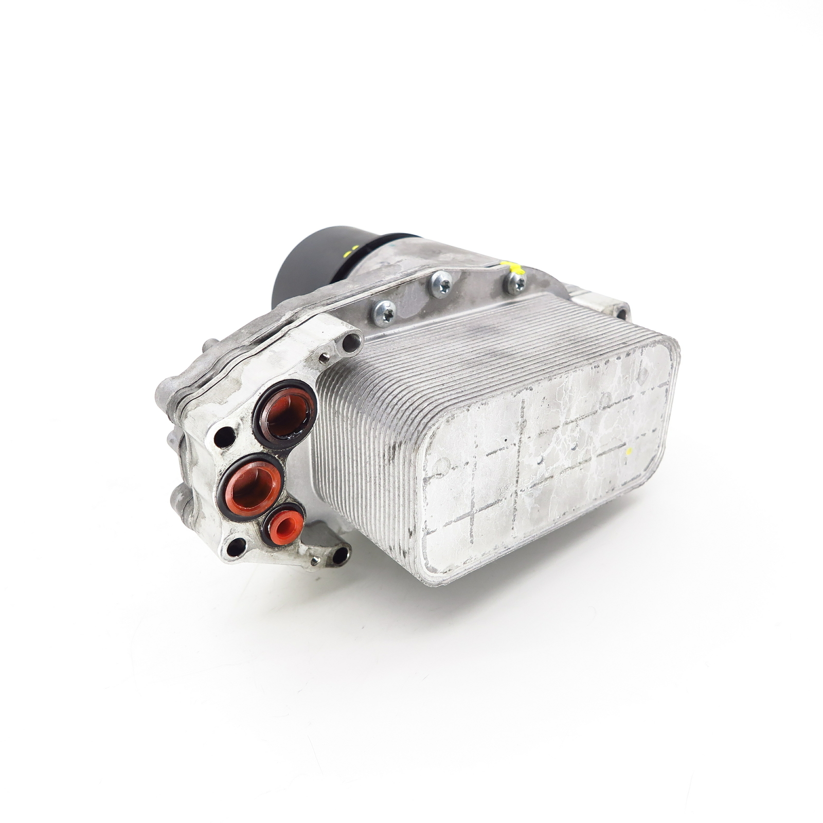

Ho portato il Disco per sostituire lo scambiatore di calore acqua-olio e quando il meccanico lo stava riportando a casa mia, a circa 600 mt di distanza (tragitto totale circa 4 Km), mi chiama dicendomi che sententiva un rumore strano! Gli dico tanto ormai se quasi arrivato.... vediamo quando arrivi! Arrivato si sentiva un rumore provvenire dalla testa DX lato passeggero tipo tac,tac,tac.... ziiii, ziii, ziiiiiii! Ferma il motore, salgo e riaccendo rumore zero e dopo qualche secondo riprende a rifare la stessa musica! Parto e dopo qualche metro provo a frenare ed il disco non frena, o meglio riesco a fermarlo prima del muro ma premendo molto forte sul pedale.... Gli chiedo cosa potrebbe essere successo e lo vedo titubante! Dopo varie esclusioni mi dice che lo riporta in officina e dopo 5 minuti mi richiama dicendomi che ha preferito fermarsi per i forti rumori! Gli mando il carro atrezzi e oggi mi dice che il pezzo preso da me era ostruito da un tappo di plastica che non faceva passare l'olio! (vedi foto). Fa saldare quello originale e dopo aver rimontato il tutto riaccende il Disco dicendomi che probabilmnete si è rovinato il motore per mancanza di olio!!!! Sono disperato ragazzi.... Veramente molto preoccupato e disperato!

Questo è il pezzo che gli ho fatto arrivare https://www.auto-doc.it/search?keyword= ... nUQAvD_BwE ed in allegato la foto del pezzo che dopo averlo rismontato per verificare e soffiando nei condotti presentava all'interno un tappo giallo!!!

come sia rimasto li https://lrbritishparts.com/?product=lan ... w-lr009570 non lo saprai mai, se per una disattenzione/errore del meccanico o per una sfortuna assurda durante l'imballaggio e il confezionamento del prodotto, sfogati contro un besugo che male non fa, ma non puoi farci nulla.
Ora una cosa sola e' chiara, l'hai presa nel sedere e brucia parecchio

Lui dice che quando ha tolto il pezzo dalla confezione non c’erano i tappino gialli… dopo che l’ha rismontato pulendolo con l’aria compressa è spuntato quello della foto che ho messo… fatto molto strano

O il meccanico non si è accorto della presenza del tappo, oppure non doveva esserci, se il ricambio lo avesse fornito lui ne risponderebbe, ma se glielo hai portato tu, anche se fosse un suo errore, non credo lo ammetterebbe...

Caso complesso, vero che il ricambio l'hai ordinato tu ma la confezione l'ha aperta lui...

Tuttavia quelli di AUTODOC dicono che oltre al rimborso del pezzo, se presento le fatture di smontaggio e rimontaggio, rimborseranno anche quelle! Ma se é schioppata una Biella oppure altro la vedo dura!!!! Settimana prossima apre la testa e vediamo il danno…

Se è mancata pressione olio il motore è interamente compromesso,non solo le teste...
Non c'è un manometro per la pressione dell'olio ma solo un pressostato che fa accendere la spia ed è montato sulla testa sinistral

Vista da un tecnico che dice che tutto il motore è compromesso…. Domanda da ignorante… ma se lo scambiatore che ha montato era ostruito da un corpo estraneo, non sarebbe dovuto risultare da una verifica post montaggio provando la pressione dell’olio a vari regimi e temperature? La procedura dopo un montaggio di un componente importante come questo “ ora lo so “, prevede un controllo della pressione con strumentazione certificata? Perché a logica se ci fosse un’ostruzione, la pressione dovrebbe risultare maggiore alla lettura giusto? Mi è venuto il dubbio continuando a pensare a quello che è successo e mi ricordo che quando stavo provando a fareste qualche metro per verificare i freni si è sentito uno scoppio/fischio tipo valvola pop-up di quelle dei turbo pompati…. Non è che esiste anche una valvola di sicurezza per l’elevata pressione dell’olio che sfiata nel caso la pressione fosse troppo alta?

Per limitare la pressione di solito, su tutte le macchine, c'è una valvola di bypass sulla pompa, ma in questo caso il problema è stato la mancanza di pressione a valle dello scambiatore otturato, probabilmente il pressostato che aziona la spia sarà stato a monte dello scambiatore, altrimenti sarebbe rimasta accesa e si sarebbe fermato subito, prima di fare il danno...

Ciao Roby! Ma che giro fa l'olio dall'uscita della pompa? Il presostato si trova tra l'uscita e lo scambiatore acqua-olio oppure dopo? Tuttavia penso, ma magari mi sbaglio, che in un circuito "chiuso (uscita pompa-lubrificazione componenti-ingresso pompa)" ci debba essere in tutto l'impianto una pressione specifica, altrimenti non basterebbe un solo presostato che non potrebbe leggere in maniera corretta guasti indipendentemente che si trovino a valle o monte... giusto? Scusate ma sto andando ad esclusione e logica :( La mia domanda più specifica e molto importante da capire è la seguente ragazzi: Dopo il montaggio/sostituzione dello scambiatore di calore, è previsto un controllo della pressione con manmetro specifico a varie temperature e giri? Intendo proprio come procedura LR... Non ho un manuale officina ufficiale per capire questo
