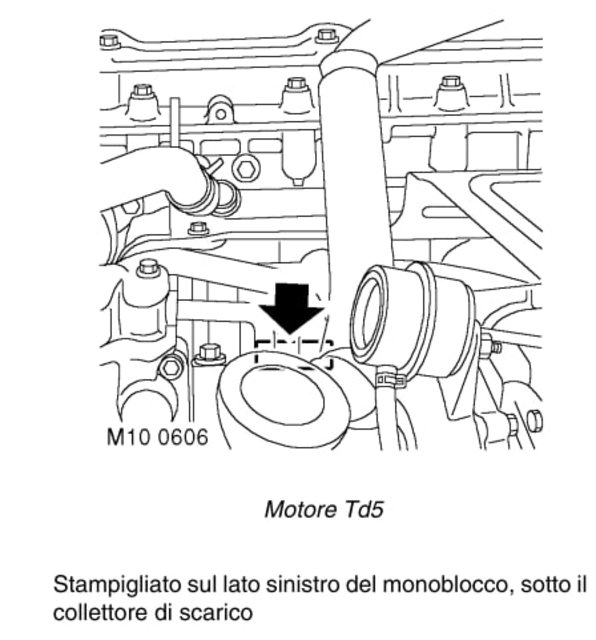

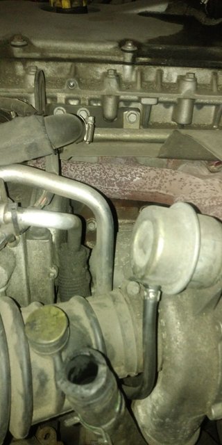

Il motore.....se è EU2 non ha tubo che esce dal regolatore di gasolio e che corre lungo tutto il fianco dx (lato passeggero) della testa.

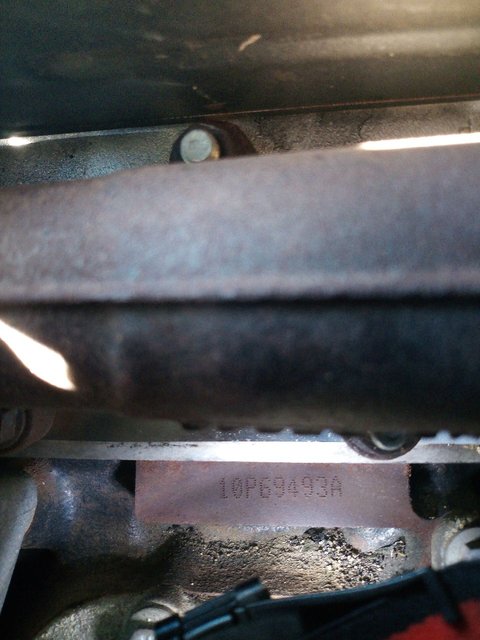

Codice iniziale 10P, motore EU2

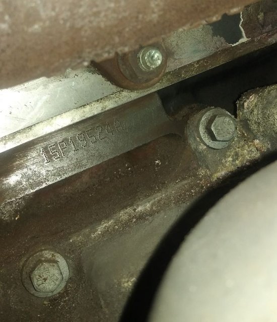

Codice iniziale 15P (o 16P), motore EU3
Per riuscire a vedere queste sigle.....è un casino...il codice si trova sotto ai collettori di scarico, nascosto in parte dagli stessi collettori.
