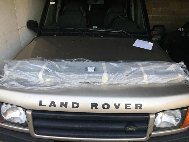

Ordinato a gennaio ed arrivato oggi (plasticone tergi)
Consigli per montarlo?

Ciao,
io lo smontai tempo addietro per sfizio. Ricordo che dovetti smontare il cofano (due persone servono), il tergicristallo ovviamente che era tenuto in posizione da un bollone, e poi ci sarebbero tre bulloni a tenere in posizione il plasticone. Non ricordo se ho lavorato anche sui montanti in plastica per rimuovere il plasticane.

Sostituito lo scorso anno. Non serve smontare il cofano, togli solo i coprimontanti e i tergicristalli, poi con un po di pazienza togli il vecchio (che verrà via a pezzi) e con ancora più pazienza monti quello nuovo che in quanto tale ha la flessibilità giusta per essere messo in sede.

indyafricano ha scritto:Ordinato a gennaio ed arrivato oggi (plasticone tergi)
Ecco la foto del "rene" sul cofano della sua Disco. :lol:
Per informazione, comunico che, così come i profili laterali neri del parabrezza, da un po' di tempo su Aliexpress si trova finalmente anche questo plasticone....sempre prodotto in Cina (come gli A-pillar obliqui), ma comunque di buona fattura e dettaglio e soprattutto....a prezzi più che umani (a volte anche con interessanti offertone "flash"). ;)

I codici originali:
- Plasticone parabrezza JAK000010 (oppure JAK000010PMA)
- Montanti laterali DCB500060 e DCB500070 (oppure DCB500060PMA e DCB500070PMA)
Basta tenere un po' d'occhio questi articoli....che ogni tanto...arriva l'offerta booom: poco tempo fa...un amico ha preso il plasticone a un centinaio di euro, per dire... ;)

Io li ho montati quelli di Aliexpress...sono andati su MEGLIO di quelli originali (quando anni fa dovetti smontarli e poi rimontarli).
Il kit è completo di gancetti, ovviamente.

Le madonne per installare gli A Pillar...
L'amico del video visto su YouTube li piazza in scioltezza, come se stesse bevendo una birretta...dopo ci riprovo...

Io infatti ne ho montato solo uno con l'aiuto di qualche santo richiamato dal cielo. L'altro lato è ancora senza in attesa di ritrovare la voglia per buttarlo su :?

Si l'ho visto quello del tipo con la polo verde della Atlantic British.
Ma ora che lo riguardavo youtube mi ha proposto questo https://youtu.be/ecv3iQG7P7Q?si=N6cyp8bi6k5zwAc1&t=2095 uscito pochi mesi fa e non lo avevo ancora visto. Al minuto 34:55 si nota il ragazzo come lo monta e hanno fatto anche delle inquadrature vicine. Non ho ascoltato cosa hanno detto ma magari danno qualche consiglio

e ci siamo riusciti...
