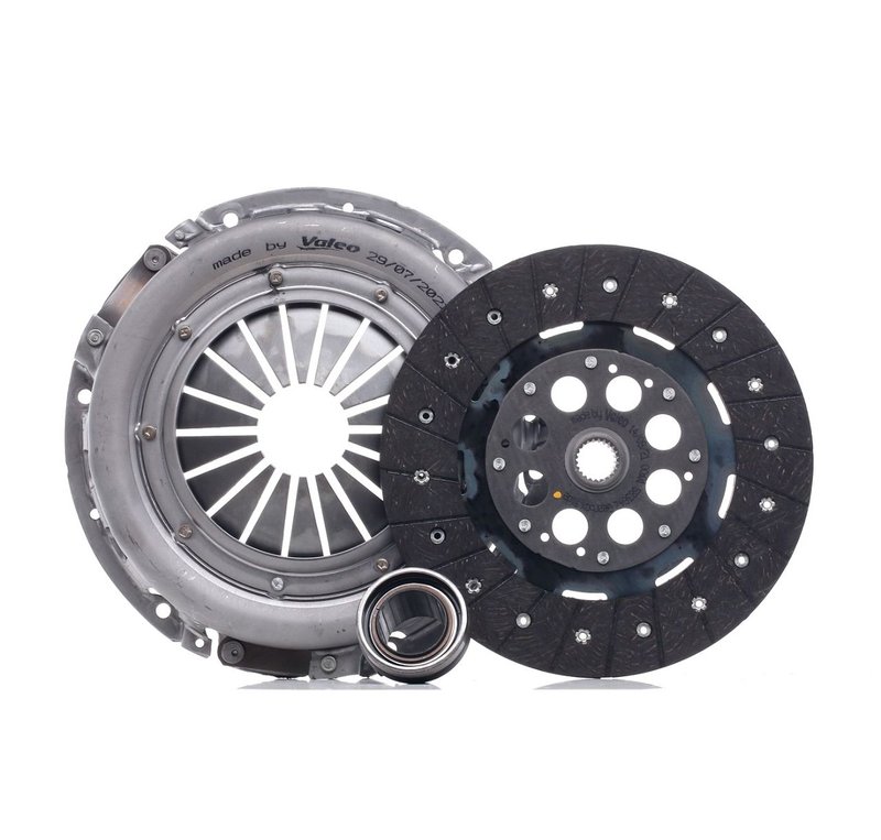

Ciao a tutti, ho acquistato circa 1 mese fa, un discovery td5 del 2003 restayling.
Dopo 1 settimana ha iniziato a strappare e ho deciso di cambiare volano e la frizione nel frattempo, dato che il motore aveva tantissime perdite di olio e un problema alla guarnizione della testa, ho deciso di estrarre e sostituire il motore.
Quando ho rimontato il tutto mi sono accorto che premendo il pedale della frizione non entravano le marce, ho quindi deciso di cambiare pompa e cilindro ma non è cambiato nulla.
Premetto che il pedale fa la corsa giusta senza vuoti.
cosa può essere. sto impazzendo.
Volano e frizione VALEO.

A motore spento le marce entrano?
Se hai montato tutto correttamente e la leva di stacco era integra, forse il problema è da cercare altrove.

si entrano... il disco della frizione come va montato? la vecchia aveva il mozzo lungo dalla parte del cambio, così come era posizionata nella scatola della nuovo kit.

nel disco td5, se monti il disco frizione rovescio, gira come un disco a 45 giri ma non stacca e ti rendi conto che hai messo il lato B.
tiri giù il disco dal disco e lo giri sul lato A...

la parte lunga del mozzo va verso il motore o il cambio?
danielealbertini978
Messaggi: 14
Iscritto il: 30/09/2024, 19:21
Messaggioil 03/11/2024, 22:43
viewtopic.php?f=13&t=18105
La parte col il mozzo più sporgente va dal lato del volano/motore.

Quando ho smontato tutto era montata con il mozzo lungo verso il cambio ma funzionava, dava solo qualche strappo alla partenza... quindi con mio padre (meccanico da 50 anni) l'abbiamo rimontata come era....
potrebbe essere quella la causa?
Abbiamo tolto e rimesso il motore 3 volte

Se leggi la discussione di 3 pagine che ti ho postato sopra, avrai le risposte ai tuoi problemi.
In teoria sul disco stesso dovrebbe essere indicata la posizione di montaggio.
A volte l'esperienza pluriennale serve a poco, se prima non si studia il manuale officina e non ci si pongono dubbi. ;) :mrgreen:

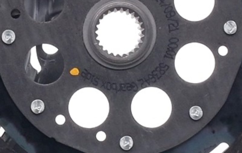

infatti c'e' ma viene meglio chiedere su tre forum discovery facebook e anche su questo per poi rimontare sbagliato con la convinzione che sia cosi' che va'. :lol:

ma su tutte le frizioni si trova questa dicitura?
Messaggi: 2169
Messaggioil 04/11/2024, 14:32
ZoSo ha scritto:ma su tutte le frizioni si trova questa dicitura?
Sui dischi valeo c'e' sempre scritto vicino al mozzo in circolare "Gearbox side"
apogeo
Messaggi: 2432
Località: Ascoli Piceno
Messaggioil 04/11/2024, 14:52
Verissimo!
Bravo! ;)
Messaggioil 04/11/2024, 15:32
apogeo ha scritto:Sui dischi valeo c'e' sempre scritto vicino al mozzo in circolare "Gearbox side"
ah sui valeo ok!
Messaggi: 2169
Messaggioil 09/11/2024, 22:06
Risolto problema frizione, disco montato al contrario. grazie a tutti l'aiuto
