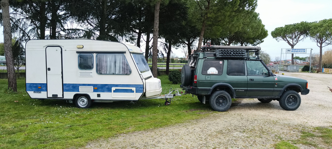

La mia D2 ha un +5 classico (forse sarà +6) e la precedente Laika Polo 39....poverina, telaio vecchia scuola e ruote piccole 155/80r13...era un pochino impennata.
Adesso con una Fendt 410 più recente del 2007, telaio moderno e ruote 205/65r15....la roulotte sta appena inclinata.

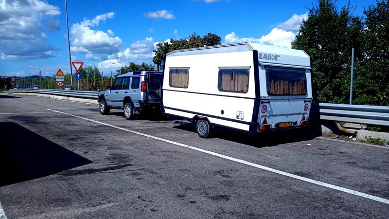

Assetto +5 (molle ad aria dietro, non si abbassa sotto carico), gomme usate 255/70r16 e Laika con gancio sopra al telaio (senza spessori) e gomme 155/80r13.

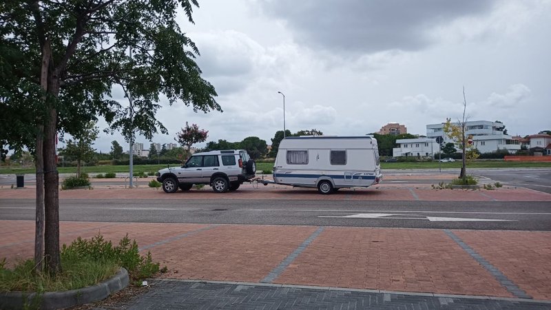

Assetto +5 abbondante (molle ad aria dietro, non si abbassa sotto carico), gomme nuove 255/70r16 e Fendt originale con gomme 205/65r15.
