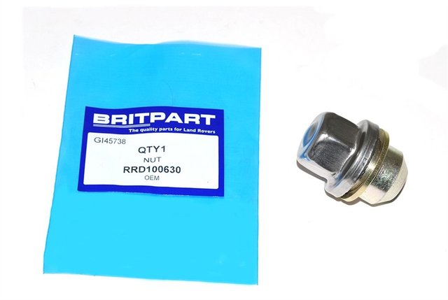

Riapro questo 3d, per caso qualcuno ha una foto di questi fantomatici dati per ruota di scorta in lega? perche io dispongo di un cerchio in lega ma se metto i dadi "da ruota" normali mi balla tutto e non riesco ad arrivare a fissare, manca 5mm per riuscire a fissare il tutto

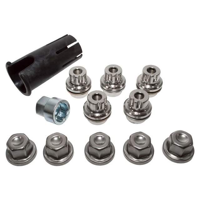

I dadi per ruota scorta in lega hanno una specie di bozzetto in rilievo, una specie di protuberanza sulla calotta (che permette loro di avvitarsi più in profondità).
A differenza dei dadi antifurto che hanno invece una specie di schiacciatura in dentro, una specie di "zona premuta" sulla calotta.
Messaggioil 26/09/2024, 10:15
Allora mi sa che a sto punto per la ruota di scorta metto dei spessori dietro o davanti o dietro la ruota cosi da riuscire ad arrivare in battuta per ora... e nel frattempo ordino quelli appositi!
