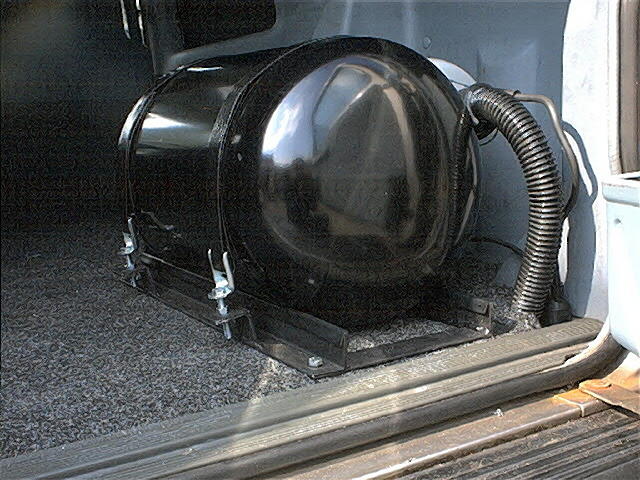

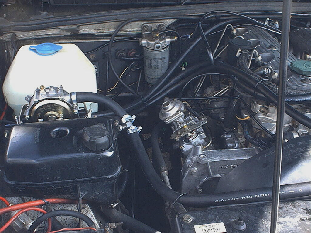

hanno provato che miscelando LPG col Gasolio il motore Diesel, Turbo Diesel e Tdi si migliorano le prestazioni sino a oltre il 25% di potenza con 30% gas e 70% gasolio! riducono i consumi! abbassano le emissioni perché brucerebbe oltre il 95% del gasolio che invece nei casi normali brucia sino al 80% abbassano i costi perché aumenta la percorrenza del 30% a parità di consumo ed il prezzo della miscela è inferiore perché quasi la metà e di Lpg ben + economico
Domanda: ke ne pensate?
E' stato testato su un Disco 200tdi e Range 2.5Bmw
Motore Discovery 200Tdi
Serbatoio Discovery
Technical specifications of the Diesel / LPG system:
Max.engine power (according to the system) : 1000 bhp
Venturi diameter : upto 65 mm
Min. amount of LPG : 5% - 10%
Max. amount of LPG : 25% - 35%
Co. (possible) : 0.01% legal: 0.50
HC. (possible) : 27 ppm legal: 150
Particles (possible) : 0.25 legal: 2.50
