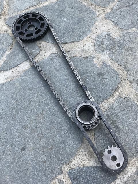

taeniura74 ha scritto:Una cosa volevo chiedere a Dante: ma la distribuzione, era diventata rumorosa?
No non te ne accorgi mica, va smontato per vedere.
La pompa olio non la smonto.

Ciao Dante!
Per quanto riguarda i pattini e la catena,una volta sistituiti c'è da fare qualche tipo di regolazione o si cambiano semplicemente?
A quanto hai strinto il bulone su la pompa?

Prima di smontare la vecchia catena la devi mettere in fase,
sui manuali è ben spiegato.
Il bulloncino sulla pompa si stringe a 25nm
L’usura anomala trovata sul rocchetto sulla pompa è sicuramente dovuto al non corretto serraggio del bullone,
non lo abbiamo trovato svitato ma non era neanche serrato bene, la mancanza di frenafiletti ha permesso che si allentasse,
così il rocchetto aveva un minimo di gioco e dai e dai si è usurato. Sulla pompa non interverremo, non ha problemi.

Molto pittoresco e romantico vederla qui dopo che mi ha scarrozzato per 18 anni

Diciamo che “niente è per sempre” comunque questo è stato un intervento preventivo, chissà quanto ancora poteva andare avanti senza causare problemi...la cosa certa è che il tenditore della catena era arrivato a fine corsa quindi era alla fine del suo lavoro utile.
