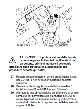

Io guardo solo i dati della regolazione al minimo (che è quella che fa da riferimento, in genere): ti suggerisco di rifare la calibrazione, aprendo coperchio punterie. ;)
Dal manuale, come dicevi tu, si parla di un giro "a svitare" (c'è anche chi da un giro e mezzo, l'importante è fare la stessa cosa per tutti e cinque).
Messaggioil 29/05/2023, 14:37
Grazie Mattia, la procedura è esattamente quella che ho fatto...
Sollevo una ruota anteriore, metto la 5 marcia e faccio girare una ruota finché non vedo la camma nel punto più alto. Ricordo poi che c'è anche un forellino dove guardare e c'erano delle tacche.
Porto a battuta la vite sullo stantuffino, torno indetro di un giro e serro il dato tenendo la vite in modo che non si muova ulteriormente...
Proverò a rifare la procedura. :roll:

Come hai fatto a rifare la calibrazione? Curiosità è. Smontati gli iniettori o c'è qualche sistema con il nanocom?
Messaggioil 07/06/2023, 8:50
Si apre coperchio punterie e si regolano iniettori.
Detto in parole molto povere...
Si ruota l'albero in modo che l'iniettore da regolare sia in posizione con molla tutta compressa (sulla ruota dentata "compare" anche il numero dell'iniettore in oggetto per darti la posizione precisa).
A quel punto avviti la regolazione fino a che non va più (senza fare troppi sforzi, ovviamente) e poi sviti di UN GIRO.
Serri con controdado...e passi al successivo iniettore.
Il Nanocom ti permette di verificare se hai fatto la calibrazione in modo corretto (con valori che dovrebbero oscillare intorno allo 0 o poco discostanti).
A proposito dell'annosa questione "un giro o un giro e mezzo", ho controllato su:
- manuale officina italiano D2
- manuale officina inglese D2
- manuale officina francese D2
- manuale officina italiano Def
- manuale officina inglese Def
- manuale officina francese Def
- manuale officina tedesco Def "prima versione"
IN TUTTI SI PARLA DI DARE UN GIRO A SVITARE!
Temo che quel famoso "giro e mezzo" sia più una prassi, una consuetudine tramandata negli anni...che una vera e propria procedura da manuale. :? :roll:
