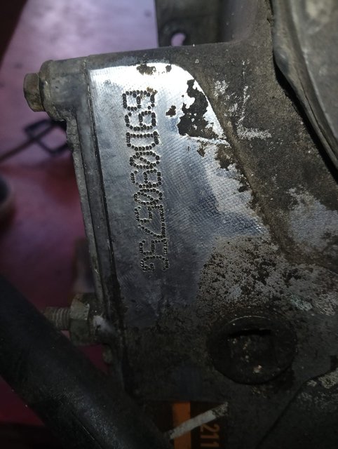

devo imparare due cose in un unico post, come inserire le immagini e sapere dove monta questo riduttore, ho tentato tramite la sigla, ma non ho trovato nulla, in un altra targhetta cè scritto solo il ratio 211.

Ciao,
69D ratio .211 mi farebbe pensare sia un riduttore di un discovery 2
Sicuramente viene montato in uscita del cambio.

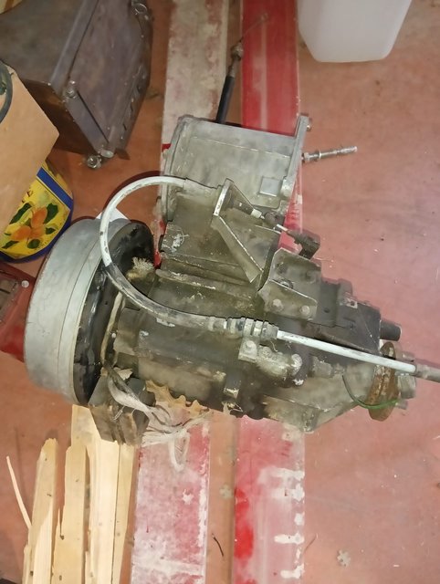

Messaggioil 07/09/2024, 21:07
Comunque sembra senza blocco anche quello della foto!!

Dal sito Ashcroft
41D 1.211 D2 iniziale con bloccaggio differenziale
61D 1.211 D2, senza bloccaggio differenziale
62D 1.211 D2, senza bloccaggio differenziale
68D 1.211 D2, bloccaggio differenziale
69D 1.211 D2, senza bloccaggio differenziale
70D 1.211 D2, senza bloccaggio differenziale

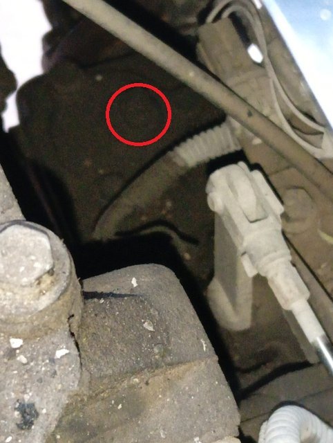

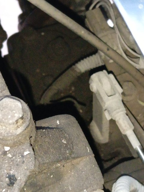

ho smontato il disco per centrare la leva del cambio eeee..... ta daaaa
sono un neofita ma quello e' il blocco!!!!!

Messaggioil 25/09/2024, 21:12
Il perno nel cerchietto rosso comanda il sistema di bloccaggio del diff centrale.
Il leveraggio quasi in primo piano a dx comanda le marce alte-marce ridotte.
