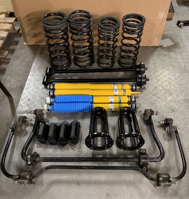

Dopo alcune riflessioni ho recuperato:
-4 molle standard originali da Defender 110 Td5, progressive, seminuove.
-Anteriore giallo/giallo e bianco/bianco, posteriore viola/marrone.
-Barre stabilizzatrici anteriori e posteriori originali Land seminuove.
-Anelli antivibranti anteriori, anche per rialzare di 1 cm il muso del 110 notoriamente più basso del posteriore.
-Puntoni originali, anche se sto valutando dei puntoni standard gwyn lewis rinforzati. Fa impressione quanto leggeri siano i puntoni originali...
-Ammortizzatori: per provare un assetto "stradale" senza spendere troppo, la scelta era tra Stage 4 e Bilstein B6, ho scelto i Bilstein sembrano migliori.
-Torrette anteriori altezza standard tubolari, per sostituire le stanche torrette classiche.
Montaggio spero a breve, vediamo come va.

Messaggioil 08/02/2021, 20:21
Tutto pronto per il montaggio :mrgreen:
Maath
Messaggi: 528
Iscritto il: 20/11/2010, 15:23
Località: Udine
Messaggioil 08/02/2021, 21:50
Che molle hai messo?
Messaggioil 09/02/2021, 9:17
Per ora alla fine ho messo molle originali progressive del 110 sw 7 posti
Anteriori giallo/giallo e bianco/bianco, posteriori marrone/viola
Originali Land semi nuove, hanno anche un rivestimento di plastica nella parte superiore delle molle posteriori, credo per evitare rumori.

Messaggioil 17/06/2021, 11:33
Maath ha scritto:Per ora alla fine ho messo molle originali progressive del 110 sw 7 posti
Ciao come ti trovi con questo set-up?
grazie
Pierre-Emmanuel - Defender 110 Puma SW "S" MY 07 Cairns Blue
"Because the people who are crazy enough to think they can change the world are the ones who do" Steve Jobs
oneten110
Messaggi: 49
Iscritto il: 20/06/2010, 17:42
Località: Lombardia
Messaggioil 17/06/2021, 15:54
Ciao!
Con questo assetto molto bene, rollio ridotto al minimo grazie alle barre.
Le molle originali sono la miglior soluzione anche se un filo troppo morbide.
Le anteriori con tamponi anti vibrazione livellano la macchina giusto quel pò che gli mancava.
