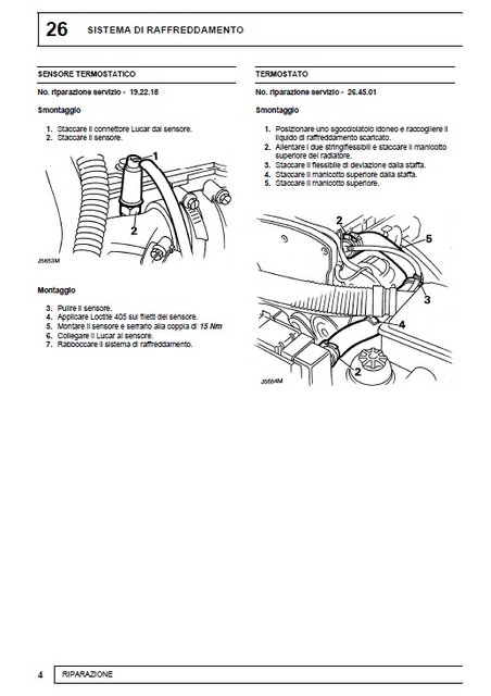

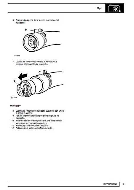

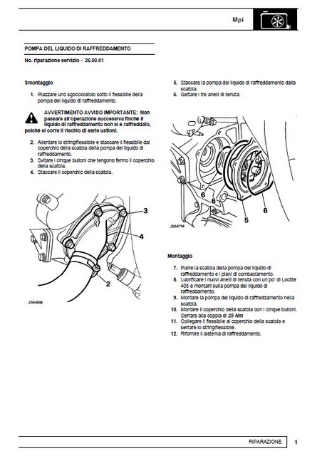

mi aggancio qui per una domanda, un conoscente ha un 2.0 mpi e non parte la ventola, cosa la ne governa la partenza nel defender benzina?
Messaggi: 2169
Messaggioil 04/07/2022, 19:47
Non so se può esserti d'aiuto la sezione "raffreddamento mpi" del manuale officina D1.
