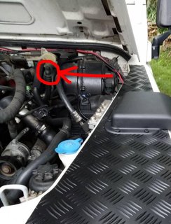

Avete una foto della vite di spurgo?

Messaggioil 26/06/2024, 14:09
Ecco la posizione della vite di spurgo:
