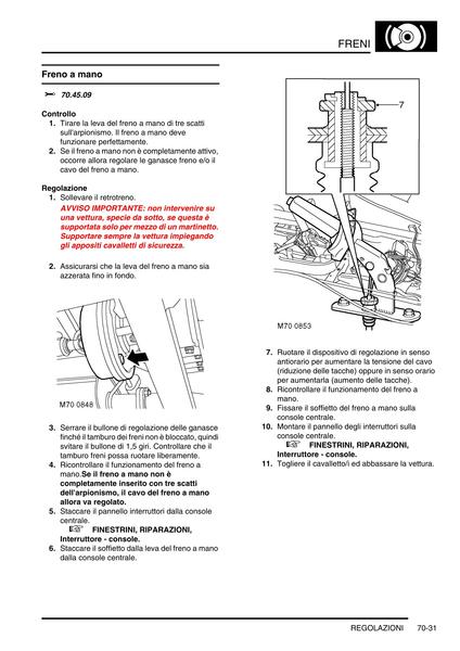

Individua il tamburo del freno a mano che e' montato dietro al riduttore. Spalmati a terra sotto il tamburo e guarda dalla parte del riduttore. in basso il tamburo ha una nicchia , togli lo sporco e vedrai una testa di una vite e con una 17 (mi pare di ricordare) avviti mezzo giro alla volta e provi gli scatti sulla leva del freno a mano. L'operazione della regolazione fine e' un po' piu' complessa ma anche cosi' come ti ho scritto puo' andare

Hai una foto per vedere com'è?

Messaggioil 17/12/2025, 18:26
Messaggioil 17/12/2025, 18:45
Ammazza che guida top, comunque l'ho trovata la vite,è che cercavo qualcosa di sporco invece è incredibilmente tutto pulito :)

Facci un giro nel sito di Pippo....ci sono molte guide fatte bene. ;)
E quelle che non trovi probabilmente le rintracci direttamente qui sul forum nella sezione dedicata viewtopic.php?p=1759531#p1759531

Ma tu ce l'hai il manuale officina?
Messaggioil 17/12/2025, 19:27
Ce l'ho ce l'ho, madonna che incompetente che sono ,c'è pure scritto tutto...

A parte le battute, ti suggerisco davvero, almeno per alcune cose, di dare sempre una sbirciatina anche al manuale officina perchè spesso...troverai le risposte giuste alle tue problematiche.

Messaggioil 17/12/2025, 20:45
perché "sollevare il retrotreno"?
Messaggi: 8738
Messaggioil 17/12/2025, 20:50
per girare la ruota e trovare il punto in cui si ferma
Messaggi: 2393
Messaggioil 17/12/2025, 22:39
ho ok, io giro il tamburo nel "leggero" gioco della trasmissione...
Messaggi: 8738
Messaggioil 26/12/2025, 23:14
Comunque freno a mano regolato, tutto ok
