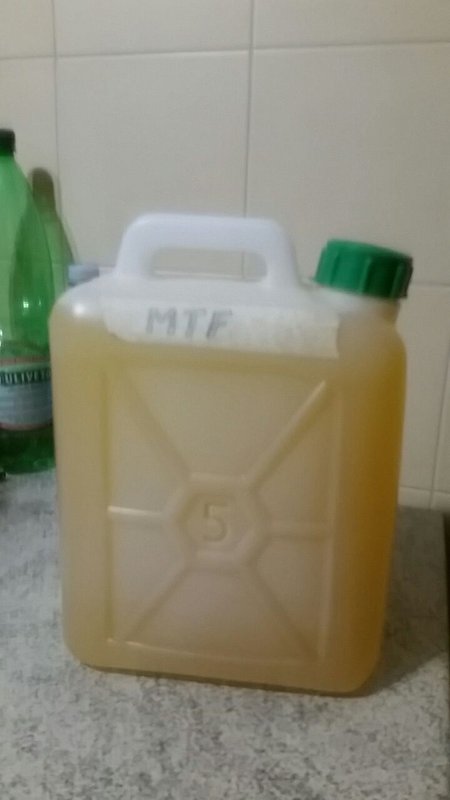

Messaggioil 09/07/2025, 20:31
Piccola digressione, i più "vecchi" del Forum ricorderanno senz'altro l'mtf94 del grande Gippa, assaggiarlo era morire per qualche minuto.
Messaggi: 3899
Messaggioil 09/07/2025, 20:59
Crivelli ha scritto:Piccola digressione, i più "vecchi" del Forum ricorderanno senz'altro l'mtf94 del grande Gippa, assaggiarlo era morire per qualche minuto.
Per fortuna c'è chi ancora ne perpetua la tradizione (sempre tra pochi intimi).....qualcuno al Planetland quest'anno ha preso quasi fuoco solo bevendone un goccetto.... :lol: :mrgreen: 8-)

Messaggioil 10/07/2025, 8:03
8-)
