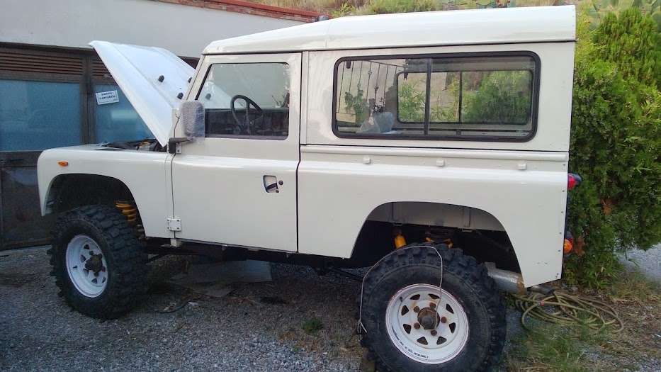

Ahimè la parte 1 è andata perduta per sempre e con essa tutto il minuzioso e dettagliato reportage passo passo! :evil: :evil: :evil:
Purtroppo non ho un backup del mio 3D, per cui le descrizioni seguenti non saranno più molto dettagliate. :mrgreen:
Per tutti quelli che .... dicevano: "perché non la butti e te ne compri una nuova!"
Così era quando un tempo facevo OR e non mi preoccupavo dei rovi che stridevano sulla carrozzeria o del fango che la riverniciava ... :lol: :lol: :lol:
... e si rischiava anche l'annegamento! :lol: :lol: :lol:
Poi un giorno di due anni fa decisi di farla a pezzi
Perché tolti i "cerotti", le ferite erano ormai in cancrena! :shock:
Bulkhead nuovo e vecchio! :mrgreen:

Inizialmente pensai che l'opera di smontaggio potesse essere anche sufficiente, visto che in un primo tempo si pensava solo alla sostituzione del bulkhead, per cui cominciai a trattare e riverniciare il telaio.
Tutti i pezzi dell'areazione furono smontati e revisionati, con l'applicazione di nuove guarnizioni per rendere tutto più efficiente.
Qui comincia il rimontaggio di tutte le parti sul bulkhead nuovo.
Man mano i pezzi tornavano dalla verniciatura.

Nell'indecisione se rimontare o continuare a smontare, dissi: " ma tutto sommato sono solo 4 bulloni ... potrei smontare ancora qualcosa!!!" :mrgreen:
E così andò giù pure il tetto ed ovviamente lo smontai da solo! :mrgreen:
Il cassone erano altri due bulloni! :P
Nel frattempo avevo ripassato tutto l'impianto elettrico, proteggendolo con guaine e spirali.
Il bulkhead è stato rimontato prima tutto a terra.
Molte delle parti in lamiera di ferro sono state sostituite con acciaio inox, così come tutta la ferramenta (ove possibile).
Il tetto è stato ulteriormente disassemblato, per un facile trasporto ed un'accurata verniciatura.

A quel punto ho cominciato a smontare proprio tutto! :lol: :lol: :lol:
Una pulitina al cambio.
Donazione del Buon Andreap di due porte integre.
Panca centrale e tunnel riverniciati.
Cassone posteriore riverniciato.
Tutte le parti in metallo sono state riportate a metallo, trattate contro la ruggine e riverniciate.
Il cassone, così come tutte le altri parti, è stato sigillato.
Il crossmember è stato anch'esso portato a metallo, trattato e riverniciato.
Radiatore offerto dal Buon Andreap, ripulito e riportato a nuovo (aletta per aletta). :mrgreen:

Inizia la fase del rimontaggio, dopo un anno!!! :D
Montaggio del bukhead preassemblato.
Incollaggio delle nuove guarnizioni.
Portellone posteriore nuovo.
Dum Dum waterproof! :mrgreen:
Lavaggio delle cinture con ammorbidente! :lol:
Montaggio porte e maniglie.
Coperchi batteria e serbatoio sostituiti con copie identiche in inox.

Sedili "revisionati". :mrgreen:
Vetri laterali scorrevoli. Sostituite tutte le guarnizioni.
Montaggio parabrezza.
Revisione pompa iniezione Lucas CAV "home made". Sono state sostituite tutte le guarnizioni, o-ring e rondelle in rame sia interne che esterne. (La guida fotografica è andata persa e spero di ripostarla presto!)
Montaggio cruscotto.
Fausto

Primo collaudo per caccia ad asparagi! :mrgreen:
Devo dire che molti rumori a cui ero abituato, ora non ci sono più!!! :P :P :P
