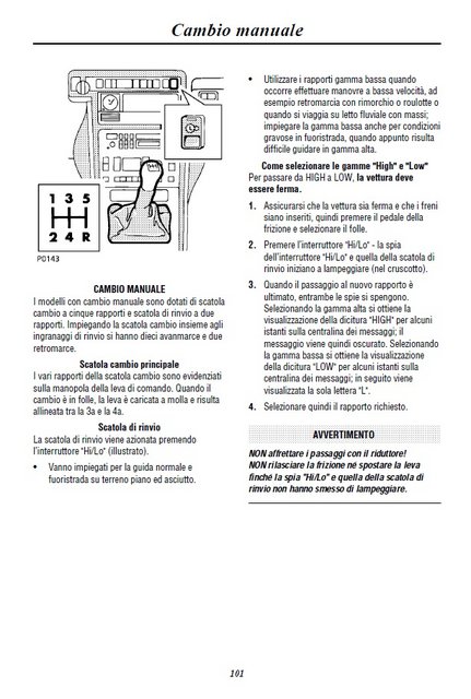

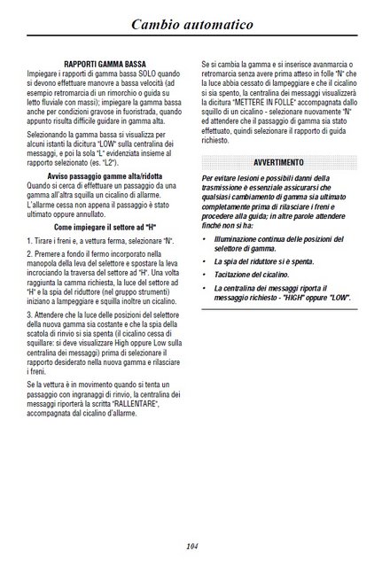

Vi riporto gli estratti dal manuale utente.
CAMBIO MANUALE.
CAMBIO AUTOMATICO.
