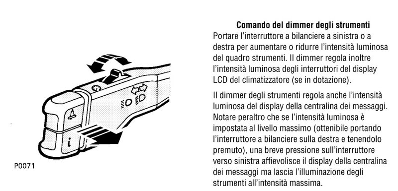

Sulla luminosità, comunque, non so se lo sapevi che la regolazione ha varie modalità:

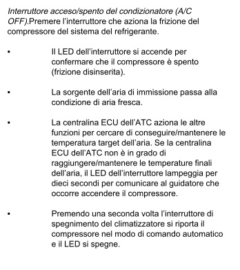

Mentre, per quanto riguarda la spia del tasto AC on/off....il manuale officina forse può aiutarti:

Per il cambio intensità luminosa ne ero allo scuro.enche se credo comunque che la variazione di intensità dipenda da qualche assorbimento. Comunque ogni idea e ben accetta

Quando premi pulsante per spegnere AC...si accende spia in quanto è "attiva" la funzione di spegnimento clima (infatti il pulsante si chiama A/C OFF).
Tuttavia ti capiterà che quando accendi la macchina (specialmente con AC spenta) la mattina....ti possa lampeggiare per qualche secondo...per i motivi descritti nel manuale. ;)
