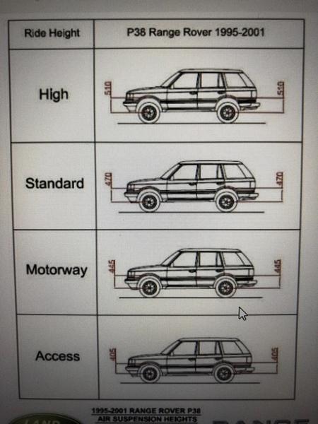

Aggiornamento
Ho misurato ľaltezza, e ora sto esattamente a 51cm
Altezza "High"
però ho barato quando montate molle,ho montato gli spessorii di gomma anti vibrazione sia sopra che sotto,quindi credo di aver "rubato" 1cm
Ergo,se comprate kit terrafirma, come ve lo danno siete 1cm più bassi di altezza HIGH con le sospensioni ad aria

Ciao Mauro.
Che kit TF hai preso? E che spessori hai usato, per ottenere quindi 50cm di "altezza" ma ... se puoi misurare dal centro ruota - dove c'e' lo stemmino Land - al bordo inferiore del parafango, e' una misura piu' corretta, e sopratutto che esclude variabili come la misura e la pressione dei pneumatici, che possono cambiare da mezzo a mezzo, e da verifica a verifica :D

leolito......direi che Mauro ha misurato correttamente, come da schema del buon Ghigo......se avesse 51cm da terra, sarebbe un Go-Kart :lol: :lol: :lol: :lol:

@leolito
ho misurato da centro ruota a parafango ,come da schema,
ho preso il Terrafirma + 2.5cm (TF223HD), però ho usato in più,gli spessori sottomolla originali lR ( quelli che normalmente vanno sotto la molla sul piattello,con gomma e anello centrale in ferro.
io ne ho montati 2, uno sotto e uno sopra, non li ho misurati ma ad occhio sono circa 1cm, quindi arrivo a +4,5cm nominali
di fatto sono ai 51cm dell'altezza HIGH originale
pensavo di spingermi un pò oltre con altri 2cm, però si disasserebbero i ponti e necessita di allungare un pochino le barre phanard,ed eventualmente albero anteriore a doppia crociera
non sò se per 2cm il gioco vale la candela, farei prima con le 235/85
