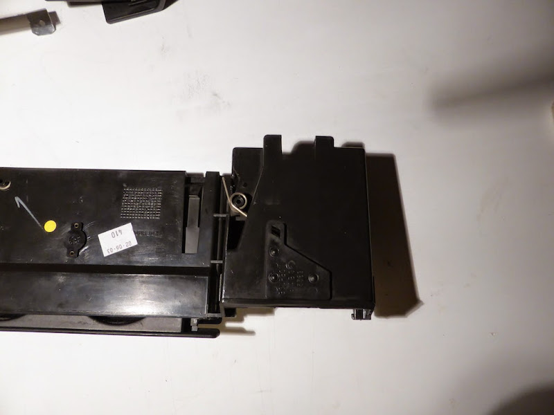

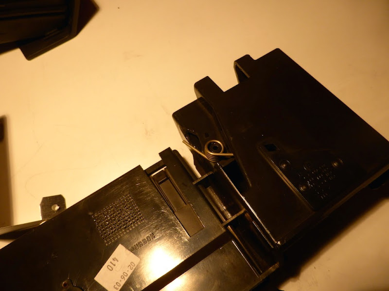

Torniamo a noi, ho deciso di smontare tutto il blocco per capire dove fosse il problema. Come potete notare nella foto sottostante, il problema era nella rottura della staffa di arresto delle molle.

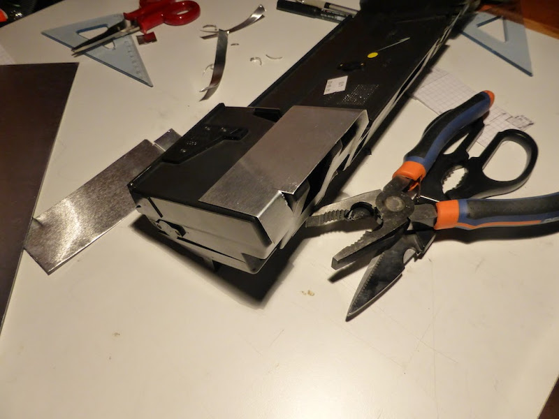

4) ecco come piegare le staffe. Ho fatto alcune foto e penso che aiutandosi con la comprensione della forma del pezzo su cui andranno posizionate non dovrebbe essere difficile ottenere il risultato.

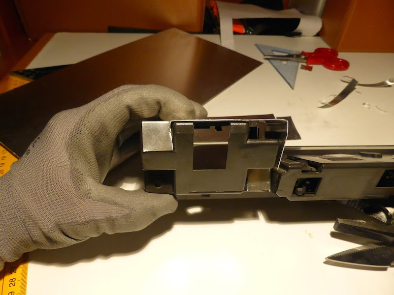

Nella foto sottostante troverete un pezzo di alluminio pronto per la piegatura e uno già piegato
qui ci sono altre inquadrature, spero che chiariscano come fare le piegature. Comunque, può essere molto utile dopo aver fatto le prime pieghe appoggiare la staffa sul blocco di plastica e seguirne la forma. E' più facile a farsi che a dirsi!
5) adesso bisogna adattare le staffe al blocco. Purtroppo confesso che le misure dello schema sopra non sono esattissime e quindi sarà necessario arrotondare qualche angolo o accorciare qualche lato (di poco comunque) a tentativi.
