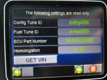

Messaggioil 15/05/2017, 19:36
Crivelli ha scritto:Il codice che hai letto si riferisce al firmware, la sigla la trovi nella parte posteriore in posizione illeggibile, devi smontare. Anche con il nanocom non puoi saperlo. Come ti avevo detto la V13 fuma molto poco e va bene. A memoria la tua macchina non può avere una 120 quindi la mappa non è la più appropriata, scarica quella giusta dopo ave letto il codice della tua NNN.
quindi il numero che mi da il mio nanocom sarebbe il firmware e non quello della centralina?Immagine
Dominik
Messaggi: 648
Messaggioil 15/05/2017, 20:56
Ti da identità e anche il tipo di centralina che monti.
Messaggioil 16/05/2017, 8:31
Dominik hai ragione tu, mi era sfuggito che con gli ultimi aggiornamenti il nanocom legge anche il tipo di centralina, grazie.
