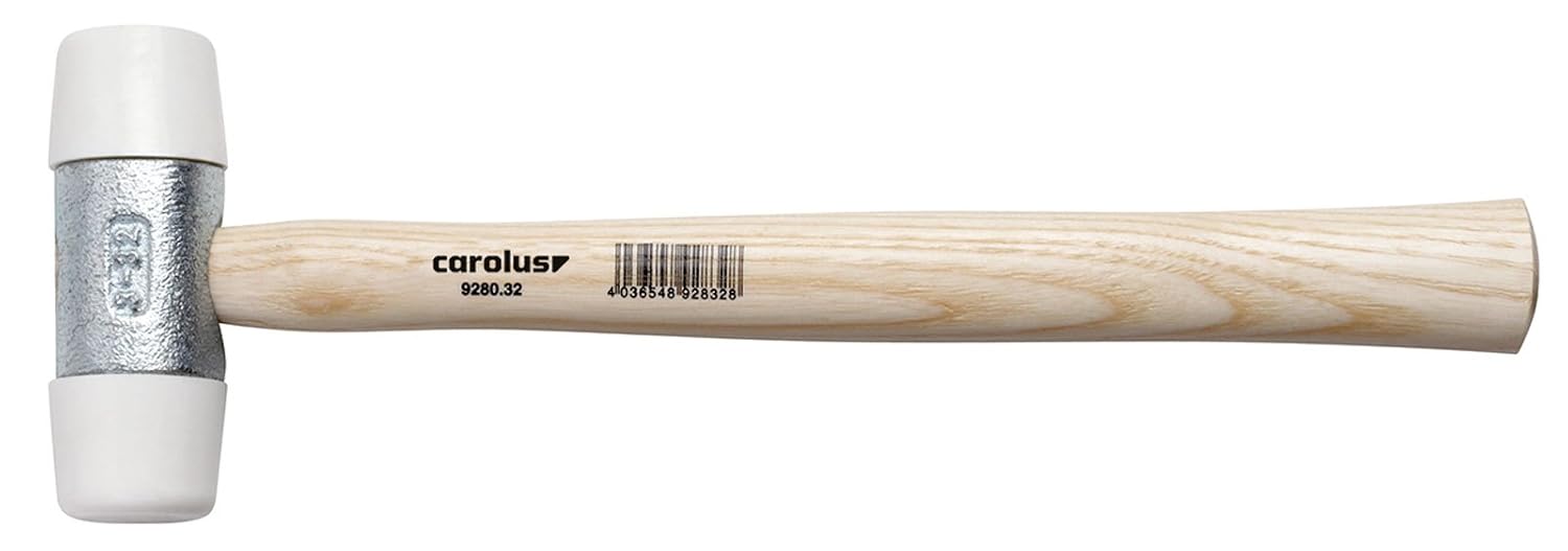

Se hai manualità le molle le recuperi, basta stringerle un po' con una pinza, ma per quello che costano.... te ne servono 4....
Sono i MWC9832LUH ed i MWC5763LOY che si rovinano.....
e un buon martello in gomma per re-inserirli (sono maledettamente duri da re-inserire), quelli da carrozzieri che non lasciano i segni neri.....
https://www.amazon.it/Carolus-Martello-plastica-diametro-280/dp/B000UZ0U7S/ref=sr_1_4?ie=UTF8&qid=1519932866&sr=8-4&keywords=martello+in+plastica
