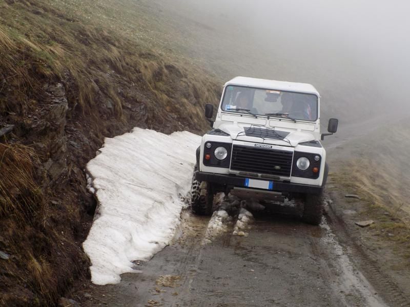

Silvio ha scritto:..certo, un sacco di neve in giro per l'Italia... :lol: :lol:
Silvio, questa è una foto di Bruno lo scorso sabato :lol: :lol: :lol:

Messaggioil 08/06/2016, 20:39
No, nella foto eravamo in val Varaita... ;)
