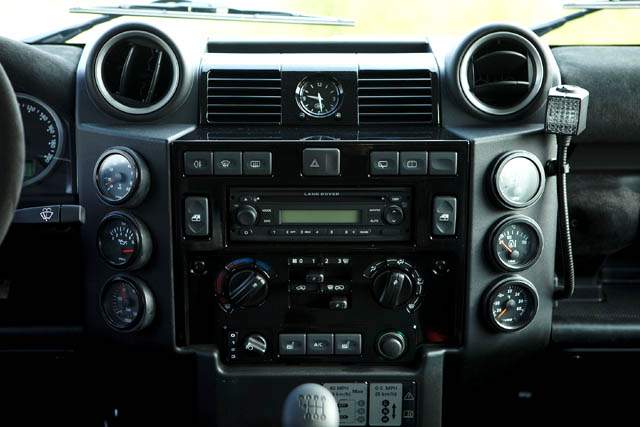

Tempo fa' avevo trovato su un sito estero un Puma con una bussola (con illuminazione ) incassatta lateralmente alla radio .
Purtroppo ho perso il link ....
Si integrava molto bene nel contesto , e mi ero messo alla ricerca ,senza successo, per comprarla ......

Ciao. Lateralmente alla radio :?: Dove? Bassa... comunque.
Deve stare tra occhio e pista. La mia ha il fondo a incasso. 8-)

Ciao Gen,
non sapevo il termine esatto ed ho semplificato ......
Incassata nella fascia laterale come il termometro di Daniele :
Potrebbe effettivamente essere troppo bassa !
Va' valutata la validita' della posizione ....
Ovviamente bisogna essere predisposti a tagliare quanto basta x l'incasso.....
Immagine Immagine
Se ho ben capito la tua bussola dovrebbe essere " con installatione a incasso orizzontale" , per questa soluzione devono essere "con istallazione ad incasso verticale" .....come le due da me postate in precedenza .
