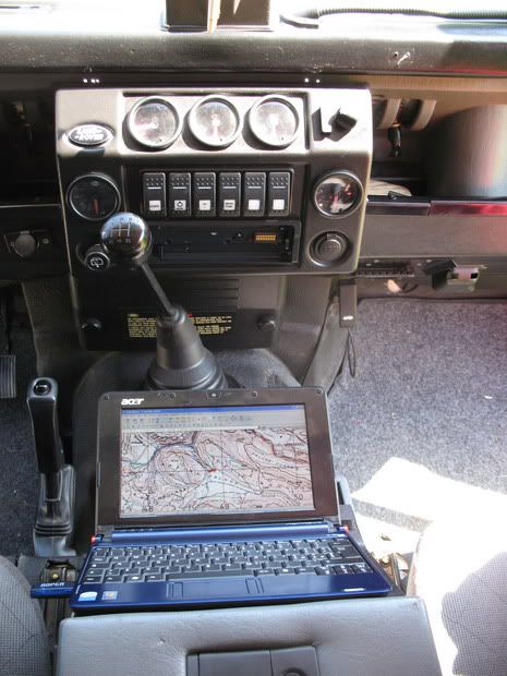

Io utilizzo OZi, ho cominciato con ii palmari sul veccio HP5550 per posizionare grotte nuove su in montagna per poi passare al net pc e quindi usarlo in fuoristrada. Ovviamente lavoro con un bel inverter e io ho preferito a causa dei continui colpi un bel pc senza HD ma con memoria solida. Una bella scheda SD da 16Gb dove ci ho caricato tutte le mappe e perfino un navigatore per tutta europa della mio map (quelli che ti dicono dove andare con indicazioni vocali) che lavora in 3d e ti fa vedere le sopraelevate ecc.
Ecco la foto di come lo ho installato nel Defender
Si vede anche la schermata di ozi con tanto di freccia rossa su cartina 1:25000 del FVG. Ovviamente il supporto è fatto in lamierino inox da 2 mm avvitato sul cubbybox a filo dei bordi e nella parte inferiore con linguetta per evitare le vibrazioni del monitor, il fissaggio avviene con del velcro extra forte quindi una cosa semplice ed immediata !

Il mio Toughbook l'ho fissato esattamente come U47, sul cubby, credo sia la posizione migliore per mettere un pc in auto.

Avevo in mente anch'io di fissare cos' il pc, puoi farmi veder due foto sul fissaggio ?

guarda al momento non ne ho foto, ma è semplicissimo, praticamente ho preso un foglio di inox da 2 mm ho preso le misure della parete inclinata del cubbybox, poi ci ho aggiunto giusto 2 cmm in lunghezza e ho piegato in morsa questi 2 cm tanto per far in modo che una volta aperto il pc il monitor vada ad appoggiarsi su questa pretuberanza. Poi ho rivestito il tutto con carta adesiva nera (non liscia quella un pochino ruvida, non sembra neanche carta adesiva) ho fatto quattro fori sulla piastra e chiaramente sul cubbybox, ho messo 2 contropiastre all interno del cubbybox, svasato i fori sulla piastra in quanto ho preso quelle viti con testa a tronco di cono in modo che non sporgano ma siano un tutt uno con la superficie d'appoggio. Poi ho preso del velcro "ingordo" (potente) e ho ritagliato dei rettangolini che ho attaccato sul retro del pc stando attento a non occludere i fori di areazione, non mi è restato altro poi che appoggiare il pc sulla piastra pigiare un pochino in modo che si attacchi il velcro ed il gioco è fatto

dimenticavo, il taglio del foglio di inox è stato fatto con il dremel e ovviamente i dischetti per acciaio, taglia che è una favola !!!!
