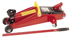

Oggi in giro troviamo molta attrezzatura a buon prezzo, che per molti casi va più che bene, ma l'attrezzatura professionale è altra cosa; e non mi acquieterei con la "targhetta", spesso fin troppo ottimistica. Ad esempio io ho questo cric a carrello, che trovi dappertutto:
e che secondo l'autorevolissimo (???) TUV tedesco ha una portata di 2ton :shock: :shock:
Perfetto quando alzo la Atos o la Polo, ma alla defender gli fa come il nonno alla nonna: basta metterlo sotto la pera del ponte anteriore e provare per credere.
Per la 110" uso un OMCN 112 dato "solo" per 1.500kg, ma li alza veramente ed in sicurezza; pesa come 5 di quegli altri e costa 10 volte tanto.
