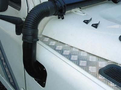

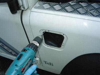

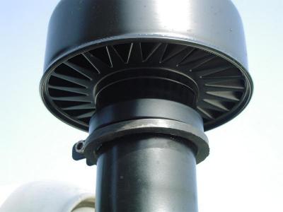

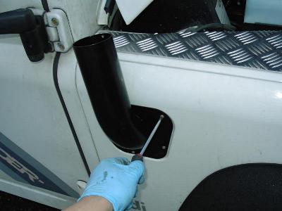

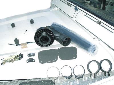

Ho montato lo Snorkel tipo Mantec della BM in metallo, il disegno classico e il fungo a cilone stile Camel sono un classico ormai legati al mondo LR.
tempo di montaggio: circa 90 minuti prendendosela comoda
attrezzi usati: trapano, punta HSS da 5mm, pennarello, silicone nero, 4 rivetti a strappo in alluminio da 4.8x16 in sostituzione di bulloni sul parabrezza

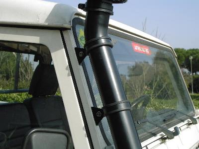

note: fare attenzione prima di forare il parabrezza alle quote espresse da istruzioni, la quota inferiore è giusta ma invece quella superiore và spostata per praticare i 2 fori superiori a cavallo della costola interna del montante parabrezza.

x Camarillo: le misure per i fori (quelle consigliate hanno un errore), usa la punta da 5mm e rivetto alluminio da 4,8, ricavi la misura del secondo foro superiore delle 2 staffette dopo aver realizzato il primo foro. La misua la prendi dalla linea di base del montante parabrezza come in figura. Io ho preferito un velo di silicone e NON il neoprene tra staffa e montante. Giovipatane: il tubo è da 70mm (70,3 con la vernice), onestamente non ho notato riduzione nelle prestazioni, il motore e' tdi e non ha alcuna modifica. Sicuramente una diminuzione nella portata dell'aria al filtro ci stà, ma probabilmente è talmente minima che non ho notato grosse differenze durante la guida normale. Il turbo è originale (mai toccato) ed è stato misurato da me il max valore di apertura valvola WG a 1,0 bar durante le prove in salita con manometro VDO da 52mm diretto dal turbo.

Grazie Roberto, leggo solo ora ma ormai i fori li ho fatti; ho controllato le nervature all'interno del montante e per evitare problemi non ho forato come te a cavallo della nervatura superiore ma appena sopra, quindi 2/3 centimetri più su rispetto alla tua indicazione. Spero non sia un problema, in realtà anche da foto sulle istruzioni sembrerebbe così... Thanks, Andrea
Andrea
Camarillo
Messaggi: 508
Iscritto il: 30/05/2003, 10:29
Messaggioil 09/05/2005, 12:11
se non fori la nervatura non ci sono problemi

cari tutti! ottimo questo 3ad! anche io sto montanto questo snorkel. "Ovviamente" ho forato a caso... x i 2 supporti sul montante del parabrezza.. speriamo non mi si distrugga il 110! ma non era questo il problema... volevo chiedere: per ora ho fatto solo un montaggio pro forma, devo ancora sistemare le 2 guarnizioni al di qua e al di là della paratia metallica (wing). E' complicato? pensavo di togliere il polmone del freno o anche di smontare il wing per lavorare con comodo e anche controllare lo stato della tubazione interna lì in fondo ma la cosa non mi entusiasta... siete riusciti a sistemare la guarnizione interna dal di fuori? penso di sì. Poi come coso a Y da sigillare vi riferite al becco d'oca di "spurgo" del filtro aria? sulle guanizioni in neoprene o quello che è ci aggiungete silicone? ciaoooo! LR110 SW '85 19J Microbus II° ps: gira nel forum un link o un documento che attesta la non nesessità di aggiornamento libretto x snorkel???

ciao caro! io ho lo snorkel lato guida, per il resto è come quello della foto... giusto... chi lo ha lato dx ha anche la presa per l'aria di riscaldamento... guardando all'interno vedo che dal "buco" sul wing parte un convogliatore di plastica che poi si collega ad un tubo che va al filtro dell'aria, non avevo notato cose a Y da sigillare! forse nel 1986 non c'era ancora... io poi ho il filtro a cilidrone come sul 90 del 1984. Smontare il wing penso presupponga smontare prima il parafanghino in plastica + paratia antisale, o no? il che non è agevole per nulla! se scollegare il polmone freno fosse agevole dovrebbe essere la cosa + semplice. Qualcuno lo ha fatto? il manuale haynes parla delle 4 viti e poi di una coppiglia che tiene fermo penso un qualcosa mosso dal pedale... non dovrebbe essere necessario smontare molto altro. Vediamo se qualcuno ha mai fatto 'sto lavoro... LR110 SW '85 19J Microbus II°

hehehe sei mitico. Se mi fidassi della tenuta del tubo (perchè non dovrei?) e riuscissi ad infilare corretamente la guarnizione in neoprene tra il wing (lato interno) e il convogliatore di plastica posto al suo interno (che poi con fascetta è attaccato al tubo di cui sopra), potrei anche fare senza smontare nulla. Poi metto l'altra guarnizione tra wing (lato esterno) e snorkel e stringo le viti. vedremo.... *** quindi tu dici: smonto il parafanghino e lascio invece il para-sale... che palle queste LR piene di cose inutili!!! che bello che era il 90 senza parafanghini e senza parasale... e anche il motore si arieggiava meglio!!! LR110 SW '85 19J Microbus II°
