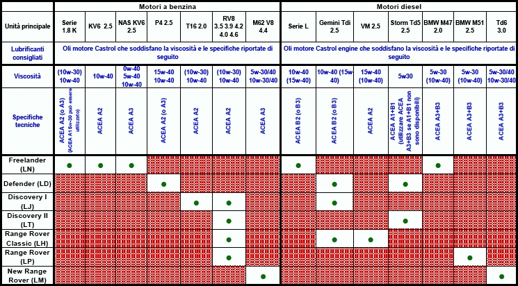

MOBIL DELVAC SUPER 1400
Sui motori serie 300Tdi
uso da anni olio con specifiche S.H.P.D. che include una
innovativa azione detergente nel motore, l'olio MOBIL DELVAC
SUPER 1400 è un olio con specifica SHPD, è fornito in confezioni da
4lt. La capacità del motore è di circa 6,5Lt incluso il filtro
olio, io sostituisco l'olio ed il filtro ogni 5mila km.
Questo olio può essere mantenuto anche oltre i 10mila km,
tuttavia dato che i motori diesel hanno il difetto di sporcare
molto il lubrificante per la loro elevata compressione
preferisco effettuare sostituzioni periodiche a tutela migliore
vita del mio motore. Una sostituzione olio frequente ci
avvisa e ci evita danni in caso di infiltrazioni, di qualsiasi
anomalia relativa a componenti deteriorati che vengono
raccolti nel fondo della coppa motore, inoltre avere sempre un
olio pulito riduce drasticamente incrostazioni sotto le parti
meccaniche del motore (sedi valvole, fasce, ecc...). Purtroppo
non me la sento di consigliare un cambio frequente di olio a chi
usa oli di costo elevato, ma sarebbe sempre una cosa saggia! |
