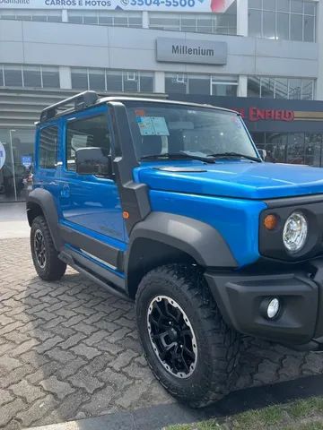

Beh, io di J Gen4 col verricello offerti "dalla casa" non ne ho ancora visti ... il massimo e' la versione Brasiliana 4xpedition con rialzo, gomme MT, protezioni sottoporta, scaletta, ecc.
Atrimenti illegale con spese folli tipo la putrella ARB a quasi tremila euro .... oppure la loro tray a mille euro.
