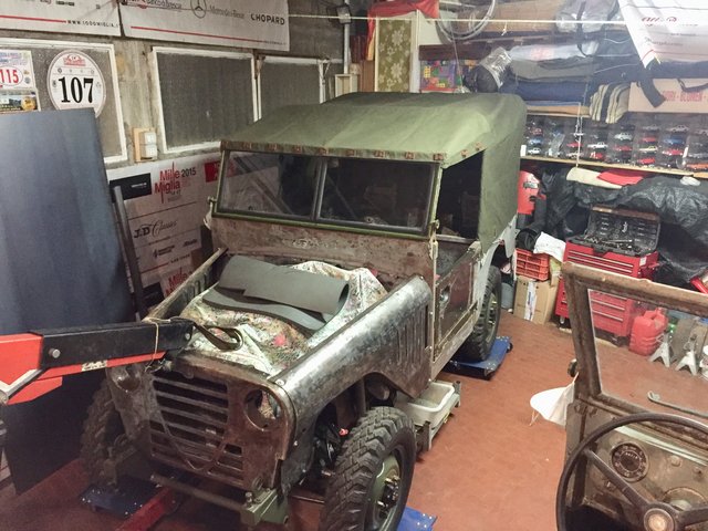

Messaggioil 22/11/2020, 15:47
Ciao Guera
complimenti per il lavoro svolto.
Motore e cambio li hai verniciati a spruzzo o pennello? Hai dato prima del fondo epossidico?
castore
Messaggi: 3
Iscritto il: 21/02/2020, 23:20
Messaggioil 23/11/2020, 10:15
Grazie, entrambi sono stati verniciati a spruzzo utilizzando nero a alte temperature e nero raggrinzante per la testata. Nessun fondo epossidico, solo vernice adatta alle alte temperature
Guera94
Messaggi: 215

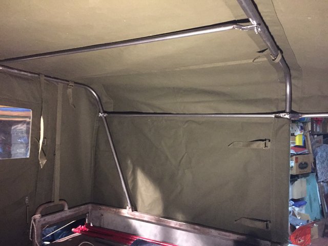

Messaggioil 26/11/2020, 18:51

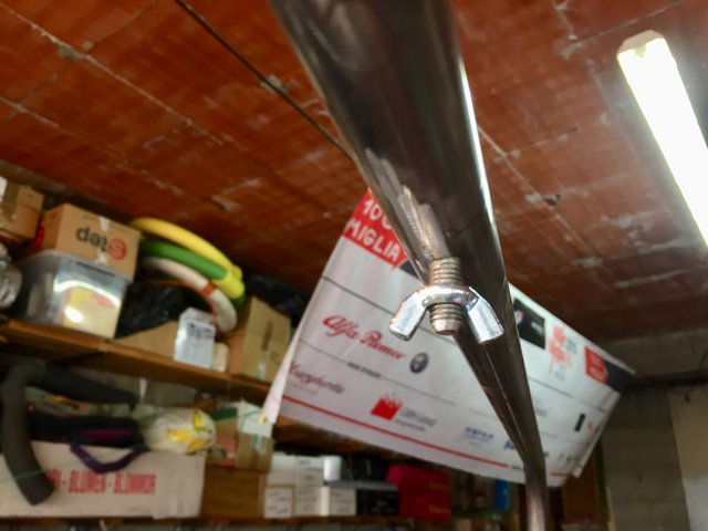

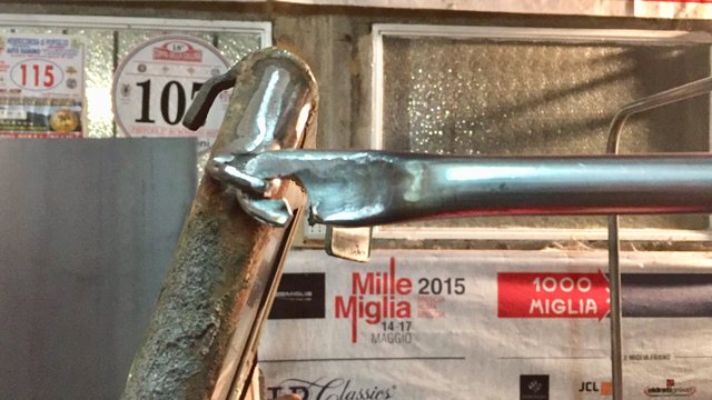

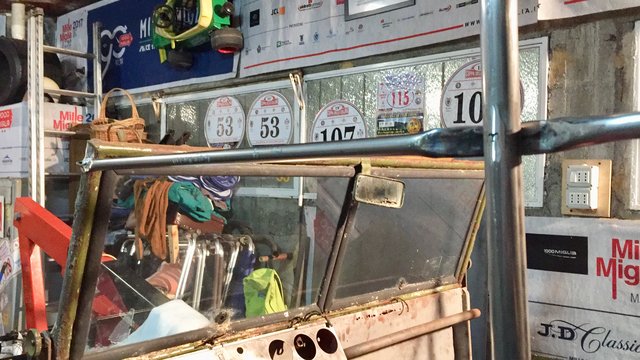

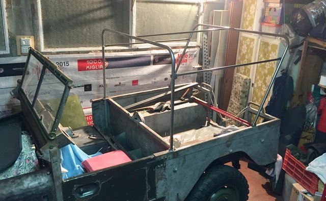

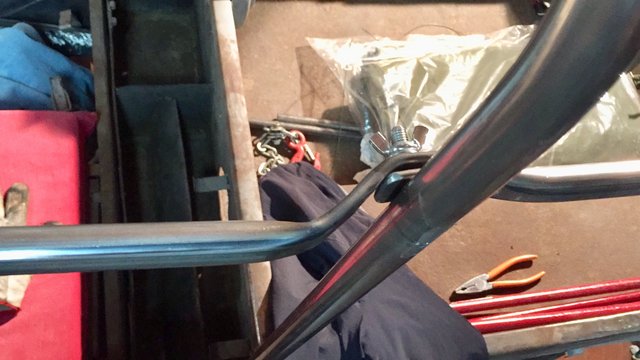

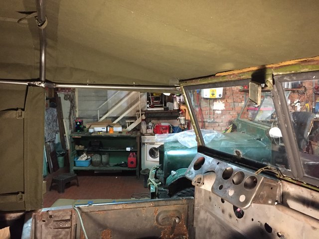

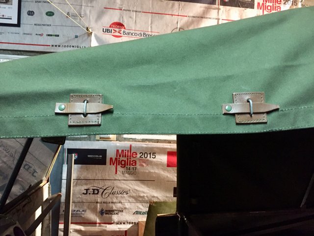

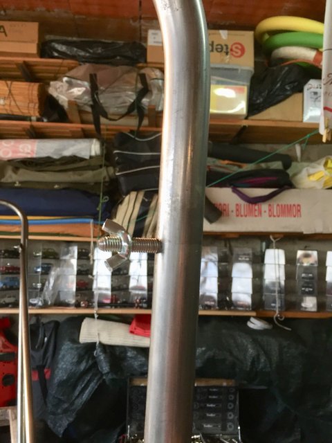

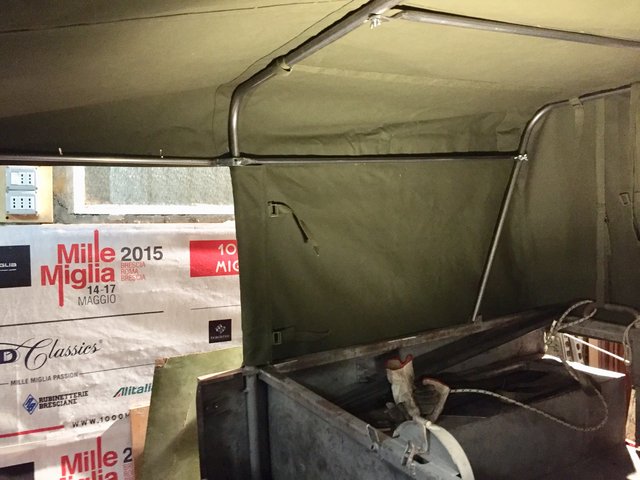

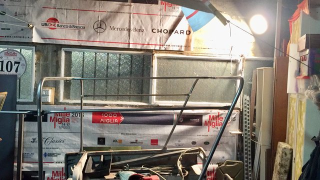

Finalmente nuovi progressi, purtroppo negli anni, tutti i pezzi che componevano le centine del telone, sono andati perduti. Visto che do set originali in vendita non si trovano nemmeno con il cerino, mi son dovuto rimboccare le maniche per cercare di riprodurli più fedelmente possibile.
Il risultato direi che è più che soddisfacente.

Messaggioil 26/11/2020, 19:31
Bravo, belle!
Domanda, non è previsto nessun sistema per poterle adattare e tensionare il telo?
Sul mio CJ la posteriore inclinata poteva scorrere sull'altro tubo dove erano previsti vari fori dove inserire il dente di fermo permettendo così di far restare bello teso il soft top.

Messaggioil 26/11/2020, 21:21
Digger ha scritto:Bravo, belle!
Sei troppo moderno! Già è tanto che c'è il telo :)
Inviato dal mio ANE-LX1 utilizzando Tapatalk
AndreaV8
Messaggi: 1173
Iscritto il: 16/04/2007, 21:42
Località: san colombano al l. (MI)
Messaggioil 26/11/2020, 21:41
Grazie per i complimenti, speriamo di riuscire a finirla entro la primavera per godersela un po’
In origine non c’era nessun tipo di dispositivo per mettere in tensione il telo e come dice Andrea, è già assai che ci fosse il telone. Poi va detto che la matta era un mezzo progettato per esigenze militari e non come la cj che era una jeep civile. La matta civile è più rifinita ed ha 3 archi per le centine anziché due.
Ad ogni modo asolerò i fori dei traversi in modo tale da adattare al meglio telone e centine

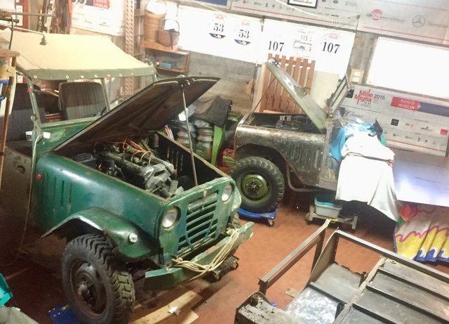

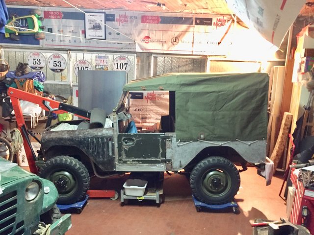

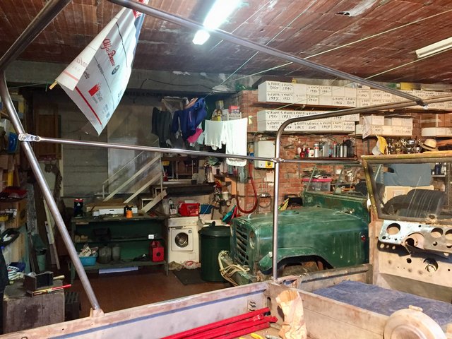

Messaggioil 23/12/2020, 16:38
Salve a tutti, procedono a rilento i lavori di ricostruzione della parte posteriore della carrozzeria, ma piano piano si iniziano a vedere i primi risultati e spero di riuscire a dare un bel colpo ai lavori nei prossimi giorni attorno alle feste.
Per il momento auguro Buone feste a tutti nonostante il periodo in cui siamo.
P.S. Sembra che anche loro si stiano scambiando gli auguri ahahah
Buone feste a tutti!!!!
