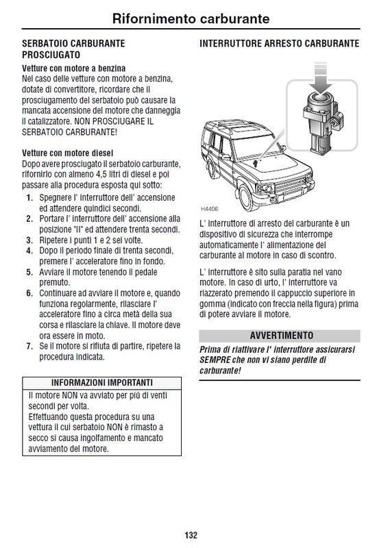

Messaggioil 10/05/2024, 16:01
Ottimo! :3 :5
Fai la regolare procedura di spurgo, mi raccomando, come riportata sul manuale utente! 8-)
Messaggioil 10/05/2024, 16:15
Farò un post-it enorme sul cruscotto durante la pulizia del serbatoio, almeno mi ricordo di fare tutti i passaggi.
