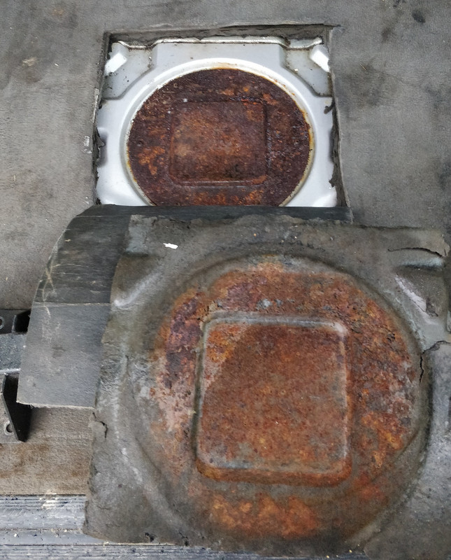

Approfitto per chiedervi un altra osa: è un problema se la botola è completamente arrugginita? posso/devo fare qualcosa oltre a fermare l'infiltrazione?

se mettessi una foto sarebbe utile...

Ecco la foto! grazie per l'aiuto
Quella roba quadrata in basso è la spugna del bagagliaio umida che ha preso la forma della botola.

Vista la ruggine sulla botola direi che prende umidità da un pò. Dovrebbero esserci delle viti sperando si riescano a svitare. Potresti intanto cercare di staccare il coperchio arrugginito, gli dai una bella pulita, antiruggine e cambi le viti. Almeno se hai bisogno di fare manutenzione alla pompa riesci ad accedervi.

Tuttavia la presenza di quella finestra nella moquette che da accesso alla botola della pompa gasolio è una modifica che ti avremmo comunque consigliato di fare, proprio per accedere più rapidamente alla pompa del gasolio, per una pulizia, un controllo o la sua eventuale sostituzione.
Per il discorso umidità....dai retta ai suggerimenti qui sopra... ;)
