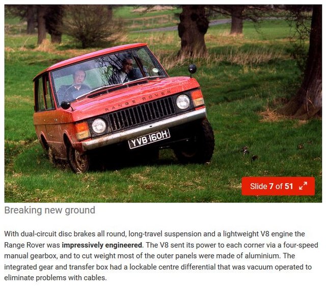

Ragazzi, a me tutte queste seghe che vi state facendo fanno sorridere... tocca ripetere, range rover classic sul cambio lt95 monta l'attuatore a depressione DI SERIE da praticamente 50 anni, e va alla grande!!!!
Messaggioil 17/10/2020, 20:57
quello_là ha scritto:Ragazzi, a me tutte queste seghe che vi state facendo fanno sorridere... tocca ripetere, range rover classic sul cambio lt95 monta l'attuatore a depressione DI SERIE da praticamente 50 anni, e va alla grande!!!!
AMEN :mrgreen: ;) :3 :5 :11
Messaggioil 18/10/2020, 21:11
......ultimo rigo..... :mrgreen: :roll: :D ;)
