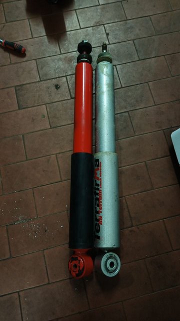

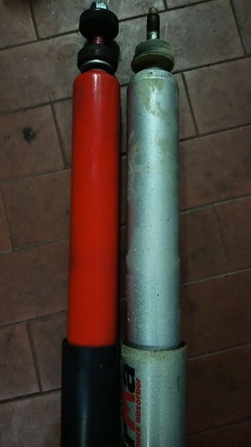

Solo per aggiungere un altro dato, sulla Range P38 ho da poco montato dei Koni Raid rossi regolabili trovati "usati" ma praticamente nuovi a una cifra ridicola: prima montavo Terrafirma AllTerrain. Sulla Range i TF erano più morbidi come assetto (tenuti due anni con pochissimi km) ma anche come comportamento dinamico su dossi e asperità, i Koni regolati al 20% risultano ben più stabili pur mantenendo un notevole confort anche sulle asperità. Diversi prezzi....diverse caratteristiche.
Nel confronto diretto tra i due ammortizzatori della Range (entrambi assetto standard) i TF hanno corpo e stelo più grossi dei Koni.
Come già detto sinteticamente e correttamente da Strike1, riguardo ai TF:
