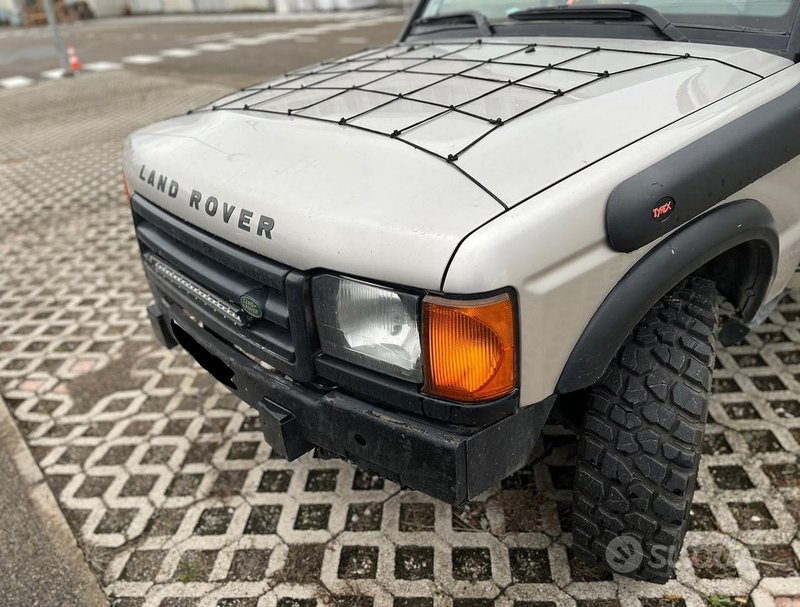

....domanda scema.....ma togliere dal paraurti la parte in plastica e lasciare solo l'anima in metallo?
....no nemmeno da qui si vede il confine della vastità del caxxo che me ne frega!
Biancolo
Messaggi: 835
Iscritto il: 10/07/2014, 13:05
Località: Viulaaaaaaaaaaaa
Messaggioil 19/02/2025, 12:35
Qualcuno lo ha fatto....è bruttino...ma non è espressamente vietato.
Come vedi, poi, occorre inventarsi qualcosa per chiuderlo lateralmente (almeno...).
