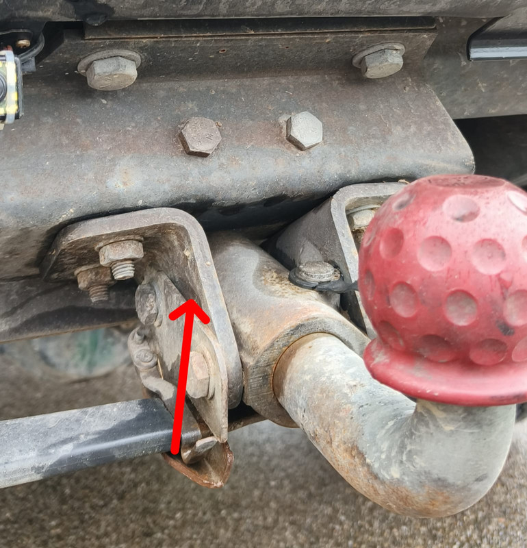

Esattamente quelli, rondelle o una piattina larga quanto tutta la struttura che ingloba i due fori.
Tra l'altro, come vedi....è già presente uno spessore...non faresti altro che "aumentarlo".
Stessa cosa potresti farla sulla roulotte, senza esagerare con le altezze, anche alla base della struttura gancio sul timone, magari quel tanto che ti basta per "mangiare" un po' di filettatura che ti avanza dei bulloni originali.
In ogni caso, visto che siamo un po' fuori dall'argomento canonico del "fuoristrada", ti ricordo che queste sono tutte modifiche artigianali su un gancio omologato, sia l'Ellebi sulla tua Disco che quello della tua roulotte.
La Alko produce spessori ad hoc omologati (con tanto di targhetta)...potresti provare a mandare loro una mail...

Si mi è stato detto si un gruppo di roulotte che esistono degli spessori ma molti sono contrari,perché dicono che perde di stabilità,in ogni caso se veramente stato troppo gentile,per adesso proverò ad inclinare come mi hai detto e vediamo quanto recupero,provo anche a togliere i tamponi,se non dovesse bastare opterò per i fori che avete fatto voi, li per poterli fare bisogna smontare le piastre giusto ? E come misura dal foro originale a che distanza lo avete fatto ? Grazie mille ancora

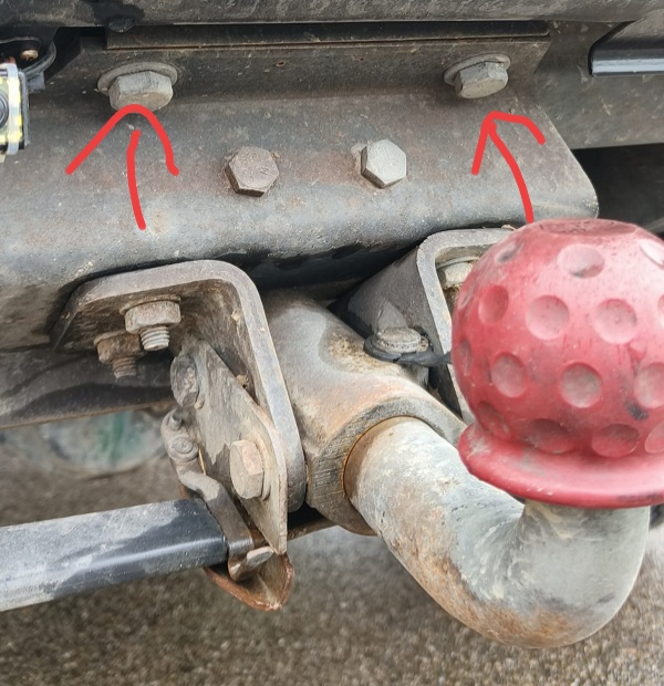

Io ho Umbra Rimorchi (sempre estraibile), con una struttura differente rispetto a Ellebi.
Nel mio caso mi sono trovato bene solo con spessore nella struttura alta del gancio, i due bulloni vicino al paraurti, per intendersi. ;)

Ti conviene fare qualche prova, banalmente infilandoci qualche rondella o listello in legno, senza stringere niente...ma per permetterti di verificare la variazione di altezza della sfera da terra.
Considera che tu vai a modificare i GRADI di inclinazione della pipa che poi comporteranno una variazione dell'ALTEZZA da terra della sfera...

Ho provato a togliere quei due bulloni ma anche mettendo degli spessori di 3 cm guadagno poco ,di più si potrebbe spessorare ma mi sembra esagerato abbassare troppo tutta la base, mi sa che sentirò qualcuno se mi riescono a fare le piastre laterali più lunghe e uguali

A questo punto o provi a fare quel "nuovo "foro" sulle staffe laterale della pipa.....esattamente come ha fatto Flavio oppure ti fai fare due spessori non esagerati ma fatti bene bene da mettere tra gancio e telaio roulotte (come d'altra parte vengono prodotti ufficialmente da Alko, per cui non vedo controindicazioni di stabilità o che so io....).

Altra teoria, spessore sotto i due bulloni menzionati e altro spessore sotto i quattro bulloni.
