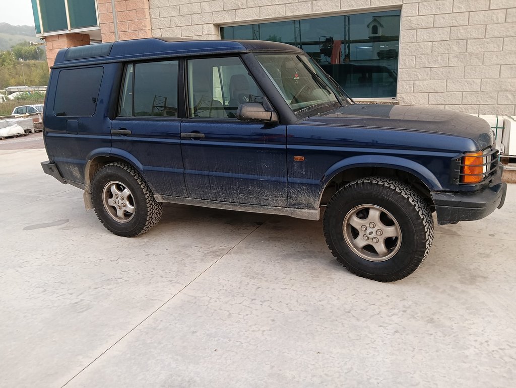

Ho recentemente preso un discovery 2 del 2001 con oltre 300k ad un prezzo basso come la convenienza dell acquisto
Giustamente pagato poco...
Descrivo brevemente il mezzo
Una luce posteriore rotta già ordinata in uk
Parafanghi anteriore e post rotti. Li sostituiro con analoghi in metallo che possano essere portati a libretto.
Motore acceso si sente sbaragliare un Po, ma credo che sia a causa del tendicinghia vistosamente ballerino e disassato, e probabilmente anche la pompa dell idroguida non funzionante he il suo da fare.
Motore non sembra spingere molto, anzi da sotto è una ciofeca, ma aspettero la sostituzione della cinta dei servizi pompa e tendicinghia prima di trarre conclusioni.
Cambio...... la seconda gratta... Ho intuito che devo guidare come se avessi un Iveco 190 con fuller ma da prima a seconda gratta sempre, almeno che sia a numero bassissimo di giri, il che in salita e con quella bassissima spinta che ha..... cerco di allontanarmi da chi mi possa veder guidare.
Le altre marce vanno bene, in scalata la seconda va bene. Leggendo il forum, sono giunto alla conclusione di tentare un cambio olio con lavaggio e attendere.
Boccole, il posteriore spingendo l auto lateralmente sbatte. Ora non so come si chiamino tutte quelle barre posizionate posteriormente, ma vorrei cambiarle.
Porterò l auto dal meccanico, che mi ha chiesto di prendere tutti i ricambi e la metteremo sul ponte. Così vedrò anche se ha il bloccaggio o dovrò montare anche quello.
Poi trarre le conclusioni.
Rivenderla, o tenerla e investire altro denaro per la mia felicità
Uso cittadino casa lavoro, e per il resto fuoristrada turistico, montagna, qualche mulattiera ma nulla di estremo.
Inoltre il look da bar gomme non spropositate, un cerchio scampanato e rialzarla un po con un kit che mi consigliate voi, pensavo ad terrafirma registrabili.
Scusate se ho scritto tanto e male, il telefono non aiuta , ma non ho nessuno con lo stesso veicolo a cui chiedere. Ho cercato di leggere il più possibile, ma a volte sorgono più dubbi di prima, grazie

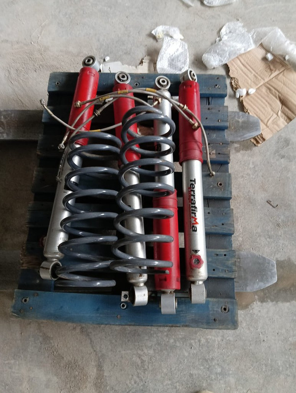

eccomi, sono stato latitante a causa del lavoro, in compenso ho messo le gomme ricoperte al disco 245/75/16 delle ziarelli, bel disegno ma il gommista mi ha metto 250gr di piombo solo su una ruota, che dopo 100km sono scesi a200gr.
inoltre ho acquistato 4 ammortizzatori usati, 4 stage 7.5cm con i gommini da sostituire inferiori (i due dove c'e' la caramella)
trecce freni +5 e solo due ammortizzatori anteriori medio carico terrafirma +5 misurati sono 42cm Immagine
ora. posteriormente, cosa mi consigliate di prendere? utilizzo nel we con famiglia e bagaglio, e in settimana qualche attrezzo e in giro per cantieri.
