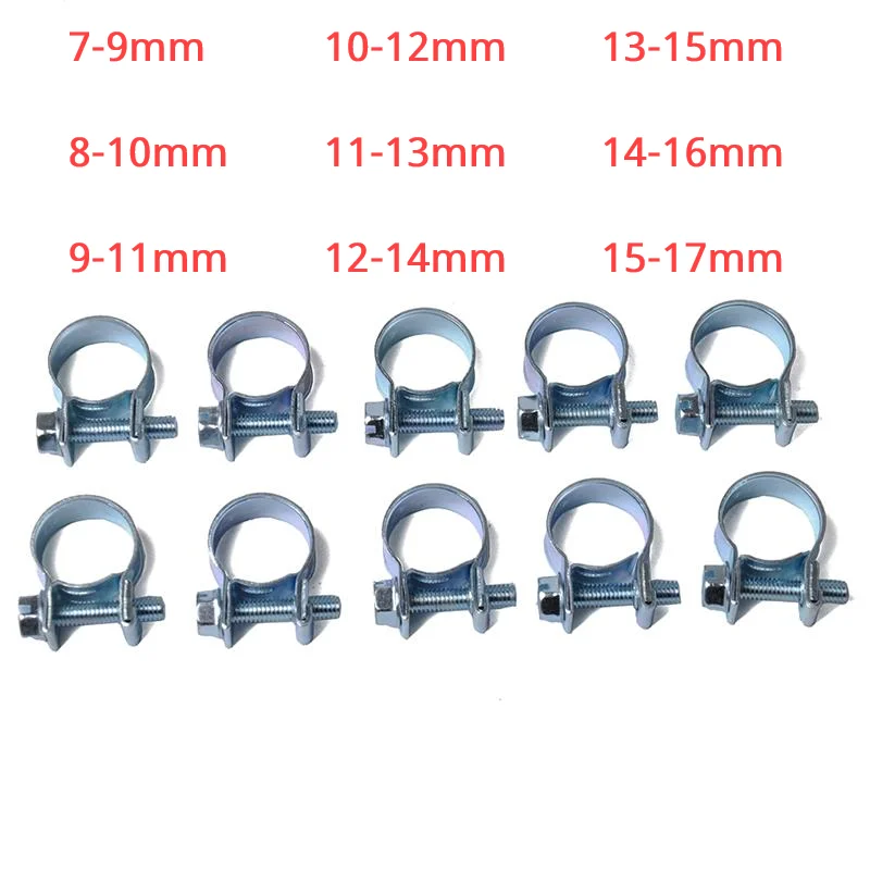

c'era un vecchio post da qualche parte con una modifica ai raccordi pompa gasolio o sbaglio? io odio quelle clip, su altre auto le ho sostituite zigrinando gli attacchi (erano metallici) e inserendo tubazioni normali con fascette calibrate come queste https://ae-pic-a1.aliexpress-media.com/ ... t-Mini.jpg ma se non sbaglio gli innesti maschio sulla pomopa del td5 sono in plastica...:(

ZoSo ha scritto:c'era un vecchio post da qualche parte con una modifica ai raccordi pompa gasolio o sbaglio? io odio quelle clip, su altre auto le ho sostituite zigrinando gli attacchi (erano metallici) e inserendo tubazioni normali con fascette calibrate come queste https://ae-pic-a1.aliexpress-media.com/ ... t-Mini.jpg ma se non sbaglio gli innesti maschio sulla pomopa del td5 sono in plastica...:(
Sì c’era un post di Exxon con la modifica pesante degli attacchi della pompa, per ora vorrei evitarla e vedere se le clips che ho trovato vanno bene (a misura sembrerebbe, ma voglio provarle)
