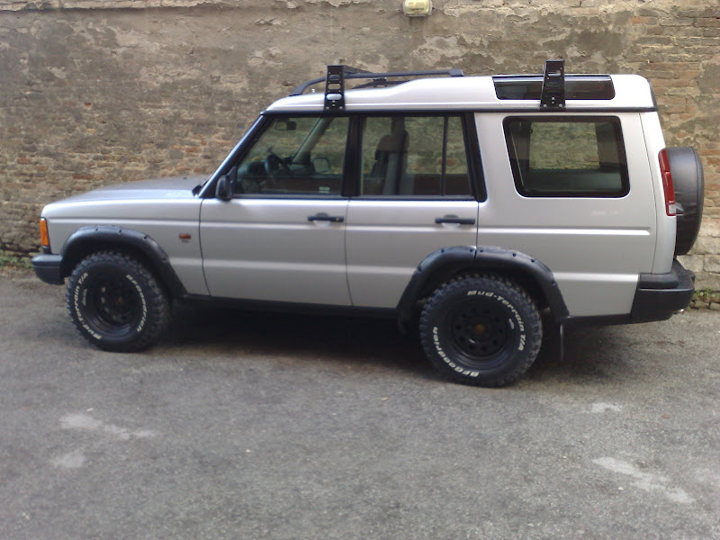

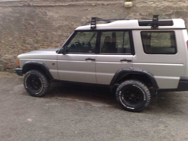

io ho fatto il cambio solo molle (anteriori ,per il dietro ho sfruttato quelle ad aria originali facendogli credere di essere in off continuamente) x ora e sono abbastanza sodisfatto del risultato in circa 3 ore da solo sono riuscito a fare il tutto per le molle ho speso 140€
bassa;
alta +5:

ciao scorpio880_it.
Complimenti per aver fatto tutto da solo e anche per il Disco, molto bello .
Luca
