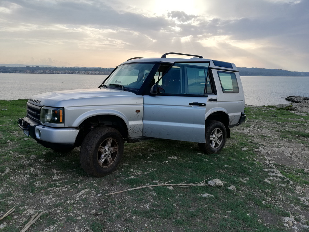

Ciao ragazzi adesso dopo il kit la macchina si presenta cosi :

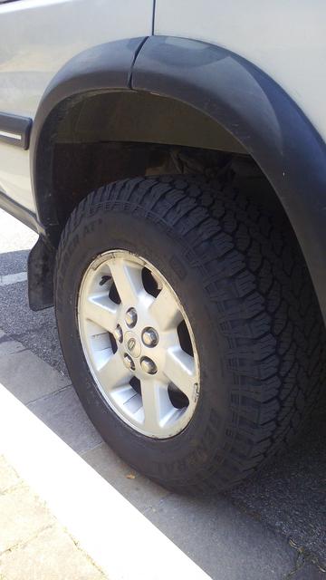

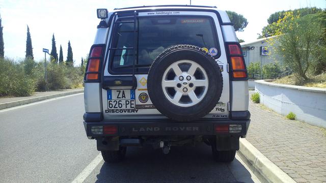

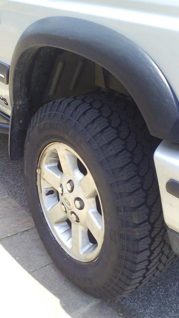

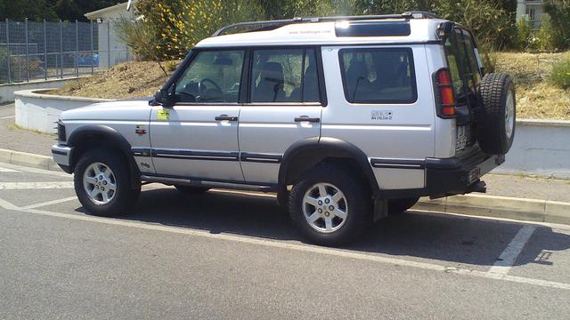

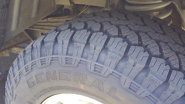

Forse è il grosso limite di quella misura...c'è poca scelta...e il massimo che trovi (nuove non ricoperte) sono gomme con battistrada AT (niente gomme MT per intenderci, se non ricoperte).
Sempre avuto 255/65r16 sulla mia D2, misura a libretto.
Assetto +5 con soffioni.
Sempre gomme con battistrada AT 50/50.
Sempre fatto tutto quello che volevo.... :mrgreen:

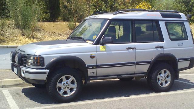

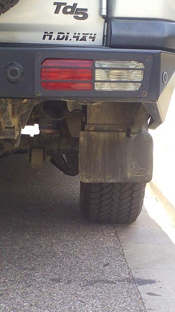

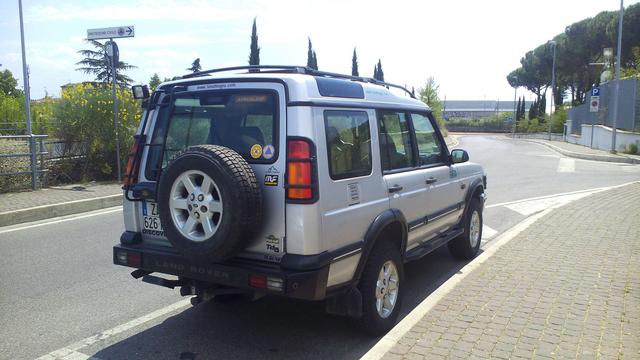

Qualche foto di quando avevo appena montato le ultime gomme che monto attualmente (General Grabber AT3, 255/65r16 109H, vere AllTerrain 50/50, M+S e fiocco di neve, ultimamente si trovano online a meno di 400 euro spedite)

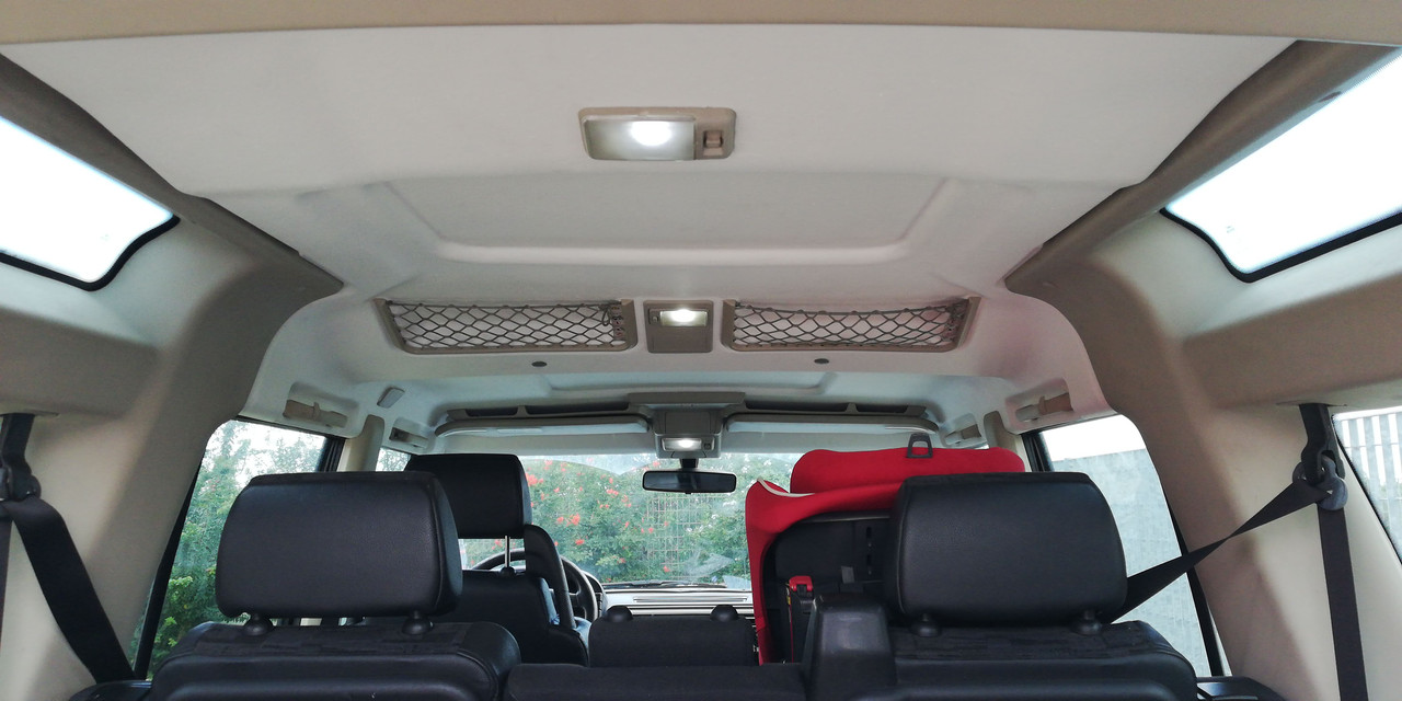

ho rifatto anche il cielo :

William ha scritto:ho rifatto anche il cielo :
Bello! è tessuto o guaina?
Messaggi: 4258
Messaggioil 22/10/2018, 12:46
Guaina liquida axton bianca, dalla foto sembra perfetto ma qualche imperfezione da vicino si vede, comunque sono molto soddisfatto del lavoro
