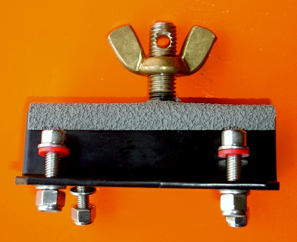

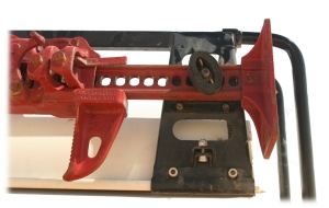

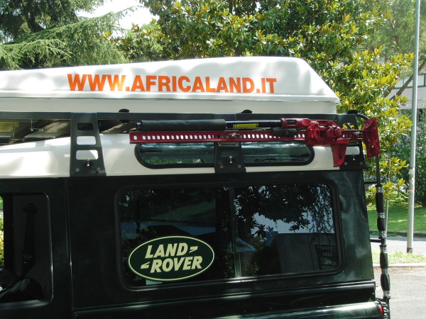

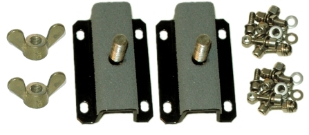

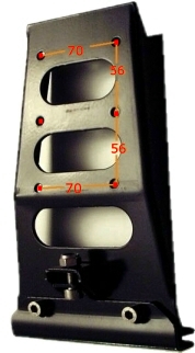

Robuste staffe zincate verniciate a polveri. Su ogni staffa sono presenti 4 asole per il fissaggio alla gamba del portabagagli. Le asole e la vite decentrata permettono l'adattabilitą a tutti i tipi di binda. Il kit č adatto a cassoni, paraurti, longheroni e altre strutture capaci di sostenere il peso dell'attrezzatura prevista. Lo stivaggio esterno della binda č necessario dopo l'uso o nei raid, la posizione laterale alta riduce l'accumulo di polvere che si ha con le diverse posizioni esterne. Tuttavia una seconda coppia di supporti all'interno della vettura possono essere comodi nei lunghi trasferimenti autostradali, nell'uso cittadino o semplicemente per preservare l'attrezzatura dagli agenti atmosferici.

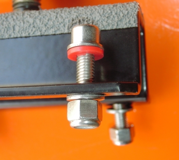

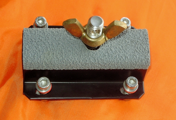

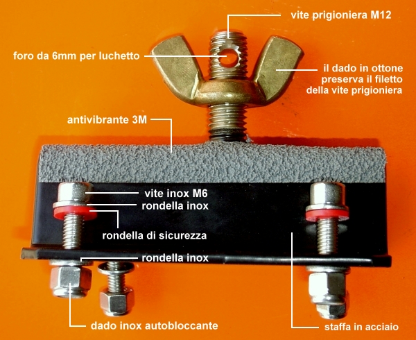

Il kit base cod. AKBIND č composto da 2 staffe, un kit bulloni in acciaio inox, due dadi ad alette in ottone e i rivestimenti in gomma adesiva speciale della 3M che eliminano vibrazioni ed aumentano la presa in condizioni climatiche proibitive, evitando il contatto tra l'acciaio delle staffe e l'acciaio della binda si riducono fenomeni di gelo, usura, rumore e vibrazioni.

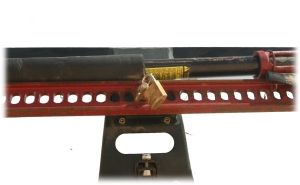

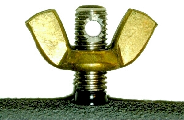

Nel dettaglio č ben visibile il foro da 6mm sul prigioniero di inox M12, questo foro č presente su tutte i modelli dal 2008 e permette l'utilizzo di comuni lucchetti che evitano il furto della binda. La fresatura su entrambe le facce del foro facilita l'introduzione del lucchetto. Sono consigliati lucchetti CISA 220/30 con medesima chiave che consentono la registrazione del dado ad alette anche con lucchetto inserito, inoltre un set di lucchetti applicabile ovunque; al es. sul kit porta piastre da sabbia, sulla pala, sulle casse, sui bagagli e sulla binda consente con la medesima chiave di aprire tutti i lucchetti senza incorrere in inutili perdite di tempo.

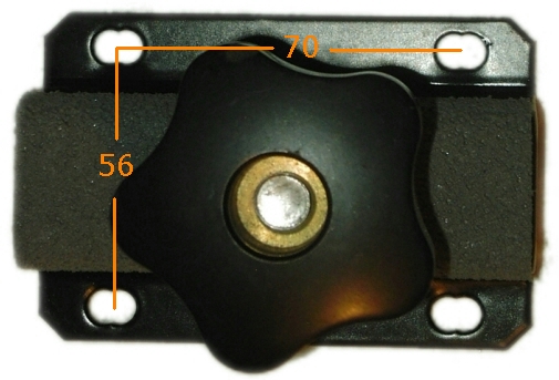

Si possono utilizzare manopole o volantini che sono apprezzabili sulla sabbia e comodi da svitare in condizioni climatiche estreme. questi volantini non consentono l'uso del lucchetto ma agevolano l'uso con guanti invernali o sulla sabbia dove sostituiscono i dadi ad alette difficili da ritrovare se cadono a terra.

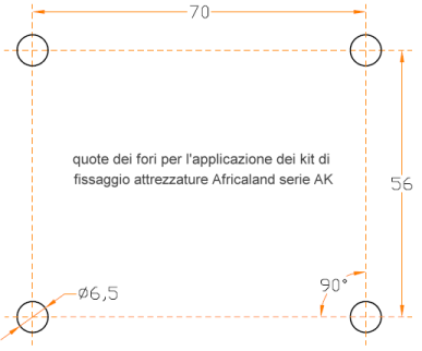

Tutti i kit AKPIAS e AKBIND possono essere aggiustati nella loro posizione mediante i fori asolati di fisaggio, inoltre il perno prigioniero č decentrato rispetto al centro della staffa; la possibilitą di montare ogni singola staffa nei due versi permette diverse possibilitą di posizione sui fori originali delle gambe di tutta la serie dei portapacchi AFRICALAND.

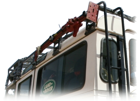

La foto ritrae il primo modello AKBIND testato nel 2004 da Porcupine, il veicolo era un Defender 90 SW County motorizzato 300tdi ed č stato ripreso poco prima della partenza.
