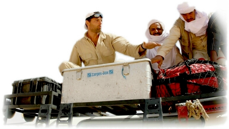

CASSE IN ALLUMINIO TIPO
ZARGES voto 9 Le casse stagne in alluminio sono le più leggere e le più adatte allo stivaggio delle diverse attrezzature, perfette per la cucina per la loro maggior resistenza al calore rispetto a legno o plastica. Facili da aprire anche se affiancate tra loro, dovrebbero sostituire la maggior parte degli involucri nelle spedizioni sahariane. Scomode da usare per viaggi senza il 4x4. Per il resto sono solo pregi: durata eterna, resistenza al calore, all'acqua, leggere e stagne. Gli usi possono essere diversi: si possono usare per riparo nei falò, come sedile, come tavolo, come vasca per lavare i pezzi meccanici, come catino, come pentola per scaldare l'acqua per il bagno serale, per contenere materiali oleosi o sgradevoli. Adatte all'impiego interno o esterno nei veicoli fuoristrada
