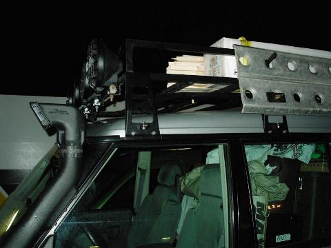

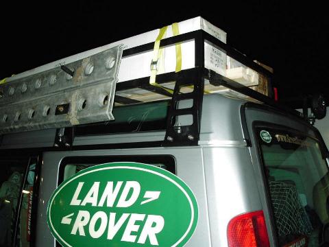

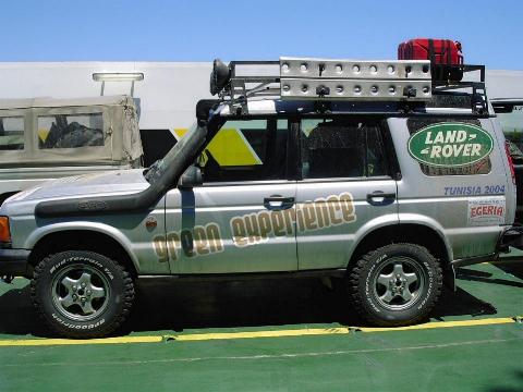

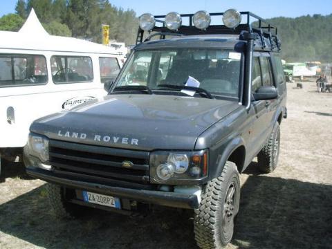

E' stato disegnato sulle vetture Land Rover di GreenExperience che ci hanno espressamente richiesto un portapacchi adatto a sopportare i diversi usi dettati dalla loro attività, i loro mezzi viaggiano continuamente dal centro italia al nord africa al seguito di eventi e raid di natura professionale. La loro esigenza richiedeva una struttura in pezzo unico con ringhiera perimetrale sui 4 lati per assicurare velocemente i diversi materiali e le tipologie di carico più comuni. La gamba derivata dal defender è stata completamente ridisegnata sulle quote di ingombro del tetto del Discovery I e II serie (200 e 300 Tdi, Td5, Mpi e V8) le due barre portatutto originali se presenti rimangono al di sotto del piano del portapacchi senza bisogno di smontaggio. Le resistenze al carico sono le stesse dei modello Defender.
SALDATURA
Tutte le saldature sono effettuate con procedimento MIG privo di scorie e difetti interni che vengono generati da saldature ad elettrodo. La realizzazione di una maschera garantisce la precisione millimetrica dei piedini che aderiscono perfettamente sulla grondina della Land-Rover.
mod. APDISR
ANCORAGGIO SPECIALE

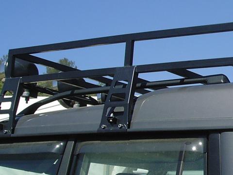

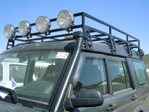

Il particolare della gamba mette in evidenza la lavorazione con macchinario a controllo numerico di precisione centesimale che ci ha garantito una qualità superiore anche per via del progetto CAD reso necessario per una produzione in scala. Lo spessore della lamiera in acciaio decapato è di 30/10 di mm.
Il tirante inferiore è sagomato per migliorare l'aderenza alla grondina. Il contatto inferiore tra il tirante e la grondina è protetto da una pellicola di neoprene adesiva .
Il serraggio del tirante è assicurato da 3 bulloni M8 in acciaio inox. La superficie totale di contatto con lo sgocciolatoio delle 8 gambe è di 120 Cm2, misura largamente superiore a qualsiasi portapacchi con piedino su grondina. Ciò rende questi portapacchi estremamente idonei ai carichi elevati, in particolare questo modello e espressamente studiato per trasporto di bagagli gravosi in fuoristrada o su "tole-ondulé". Vedi i ns portapacchi con le Tende da tetto AutoHome

- 8 GAMBE RINFORZATE INTERAMENTE SALDATE (in genere su versioni commerciali sono imbullonate)
- VERNICIATURA SPECIALE "POWDER COATED" NERA
- SALDATURA "MIG"
- PESO SOTTO I 30KG VERS. SENZA SPONDE (in alluminio pesano circa il doppio)
- MAX FACILITA' DI MONTAGGIO
- BULLONERIA UNIFICATA M8 A CAVA ESAGONALE IN ACCIAIO INOX
- STUDIATA x TENDE DA TETTO MAGGIOLINA/AIR CAMPING
- RESISTENZA AL CARICO SUPERIORE (a Leghe leggere o quadrello di Fe di pari peso)
- PROGETTATO ESCLUSIVAMENTE PER DISCOVERY
- TIRANTI IN LAMIERA DA 3MM CON PROFILO SPECIFICO x GRONDINA DISCOVERY
- TRE BULLONI SU OGNI TIRANTE (n° 24 bulloni totali sulla grondina)
- MIGLIOR RAPPORTO PESO/ROBUSTEZZA
- OGNI TRAVERSA SOSTIENE AL CENTRO IL PESO DI 80KG SENZA FLESSIONE APPARENTE
- PIANO DI CARICO AMPIO 213x140
- MASSIMA LIBERTA' DI CARICO (dalla maggiolina ... alla barca)
- PROFILO ANTERIORE DI SOLI 3x140CM (riduzione di consumi e assenza di turbolenze ad alte velocità)
- NESSUNA LIMITAZIONE DI INGRESSO IN BOX E/O GARAGE l'altezza max. aumenta di 5cm oltre le barre originali
- FACILITA' DI TRASPORTO E STOCCAGGIO
