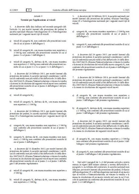

Ho visto in ritardo questa nuova normativa piovuta a gennaio
https://eur-lex.europa.eu/legal-content ... 78&from=EN
sembrerebbe la fine delle omologazioni dei paraurti in metallo, ho parlato con alcune persone nel mondo delle omologazioni e sono tutti in stanby perchè non si capisce bene dove si andrà a finire, e probabilmente non si fermeranno solo ai paraurti.

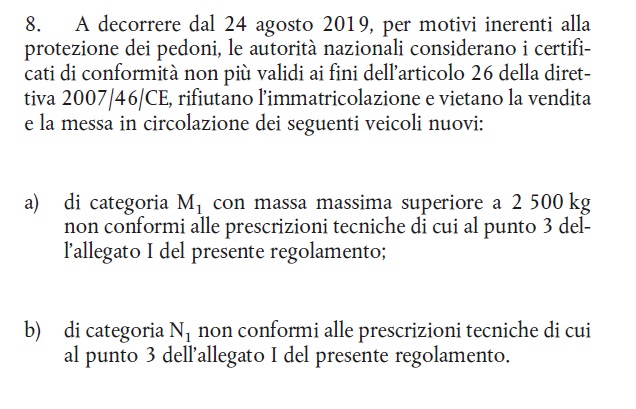

In effetti, art.9, comma 8. :o :o :o :shock: :shock:
Si parla chiaramente di....24 Agosto 2019

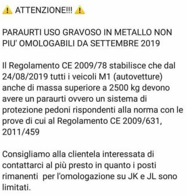

Ecco l'avviso ai clienti della G-Force per esempio... :roll: :? :o :shock:
Ovviamente....non mi sembra sia del tutto chiarito se la questione riguardi solo i nuovi veicoli da immatricolare e mettere in vendita oppure anche gli accessori da montare su veicoli usati (dato che si parla di "considerano i certificati di conformità non più validi"....). :?

mattia.ghigo ha scritto:In effetti, art.9, comma 8. :o :o :o :shock: :shock:
Ho letto tutta la direttiva e posso confermare, quasi con assoluta sicurezza, che la stessa si riferisca ai veicoli NUOVI, come riportato in questo trafiletto.
Tant'è che, nella stessa direttiva, si parla di obbligo di dotazione di sistemi di antibloccaggio dei freni (ABS) e di sistemi di rilevazione degli ostacoli (RADAR). Non credo proprio che l'intenzione sia quella di mettere questi sistemi a vecchi modelli. ;)
